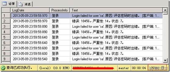

  有一天我发现SQL Server服务器的错误日志中包括非常多关于sa用户的登陆错误信息:“Login failed for user 'sa'. 原因: 评估密码时出错。[客户端: XX.XX.XX.XX]”。可是我很久之前就已经禁用了sa用户,怎么还会有那么多的sa用户登陆信息呢?我猜想是有人在暴力破解我们数据库的sa用户的密码;关于这种攻击,大家有没好的解决方案呢?
  我查找了一些资料,暂时没有找到好的解决方案。我只想到一个暂时缓解压力的办法,那就是从错误信息中统计出登陆sa用户的客户端IP地址,再设置防火墙把这些IP过滤掉。

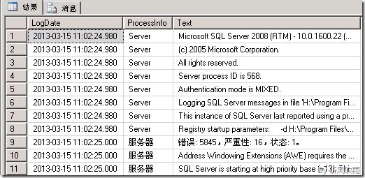

  那现在如何解决IP的统计呢?使用SSMS是根本无法进行统计,因为错误日志的记录太多了。SSMS打开错误日志的方式如下图Figure1和Figure2所示;
  (Figure1:SQL Server 日志)
  (Figure2:sa登陆信息)

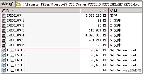

  (一) 关于错误日志的基本操作可以参考:SQL Server错误日志收缩(ERRORLOG)。首先了解错误日志文件的路径和大小,可以通过Figure3的方式找到文件,查看大小。
  (Figure3:SQL Server ErrorLog文件信息)

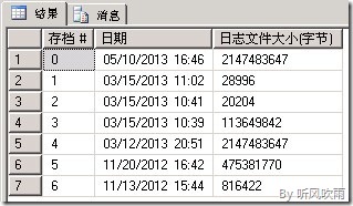

  除了Figure3直接找到错误日志的方式之外,我们还可以通过执行存储过程EXEC xp_enumerrorlogs返回表的形式进行查看信息,如Figure4所示。xp_enumerrorlogs存储过程还提供参数,默认值为1(如果没有提供参数表示传入的参数为1),2的时候表示查询SQL Server 代理错误日志列表,如Figure13所示。
--Script1:获取[SQL Server]错误日志列表
EXEC xp_enumerrorlogs 1
  (Figure4:SQL Server 错误日志列表)

  1. 如果你想查询当前SQL Server错误日志文件(当前正在写入错误信息的文件)的内容,请执行SQL脚本:EXEC xp_readerrorlog,存档编号的默认值为0,它相当于打开文件ERRORLOG(路径可参考Figure3),如果想读取其它的历史错误日志文件,直接填写对应的存档编号就可以了(存档编号可以参考Figure4),下面3条SQL语句的执行效果是一样的:
--Script2:查询当前SQL Server日志信息
EXEC xp_readerrorlog 0
EXEC xp_readerrorlog 0,1
  (Figure5:当前SQL Server错误日志)

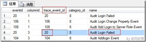

  2. 要过滤错误日志,那首先就要知道在默认跟踪中那个类型trace_event_id是代表错误日志的,在Read Default Trace中描述了关于trace_event_id的信息:If you are interested in what the default trace has been setup to capture you can run this (Note you cannot edit the default trace!)。
--Script5:trace_event
SELECT *
FROM fn_trace_geteventinfo(1) tg
INNER JOIN sys.trace_events te ON tg.[eventid] = te.[trace_event_id]
INNER JOIN sys.trace_columns tc ON tg.[columnid] = tc.[trace_column_id]
WHERE te.name like '%login%'
  (Figure8:trace_event_id信息)
  通过上面Script5的SQL脚本,我们知道需要监控EventName为:Audit Login Failed,trace_event_id为20的信息,如Figure8所示。另外查看方式:sp_trace_setevent,在这里你也可以找到关于Login Failed描述所对应的Event number。
