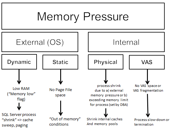

第一反应就是查看windows任务管理关于sql server 的内存使用情况,一看到sql server 占用了很大的内存就可能会认为sql server 缺少内存,但是缺少内存和占用很大内存其实是没什么关系的。sql server是被设计为大内存使用的,如buffer cache,存放了大量的数据页,为了减少io,提高性能。通常,不管你提供了多少内存sql server 都能使用光,除非你接到一个来自操作系统的memory low通知,sql server 就会自动调节减小内存,通知有2中:
memory high:通知sql server可以增加内存的使用量
memory low:通知sql server 释放内存
如果windows 不通知,那么sql server 就不会增加或减少内存,在windows 2003 和 sql server 2005 以前的版本是没有的。有一篇关于sqlos中内存的文章介绍了不同类型的内存压力,大致如下:
文章地址:http://blogs.msdn.com/b/slavao/archive/2005/02/01/364523.aspx
