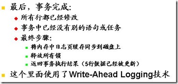

  昨天看到网上有一个关于SQL SERVER 课件,便随手下载了下来看看主要讲了些什么内容,于是看到了下面两个PPT页面
  由于第一张PPT上的内容不太准确(日志文件中没有“日志页”的概念,只有VLF的概念,可能是我们对“数据页”的概念太深刻了,因此弄了以“日志页”的概念出来,而PPT中说先更新高速缓冲区中的数据页,然后将事务日志写入到“日志页”,很容易让人理解成先更改高速缓冲区,然后将日志写入到磁盘上的“日志页”),再加上我看PPT时比较"囫囵"(只看到前一张PPT,没有往后翻两下看后面一张PPT).因此我觉得PPT的作者在日志的写入顺序上有问题.索性查了一下资料,然后比较深入的思考了日志的写入顺序问题,同时也纠正了一些自己以往的不正确理解.

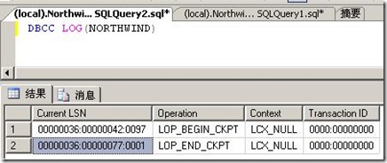

    1.建立一个测试数据库northwind,恢复模式为完整。并且对其进行一次完整备份(这样SQL SERVER 才能将日志保存,否则将会被定期截断),运行CHECKPOINT命令,然后再进行一次事务日志备份以截断所有不活动的日志。运行一下命令DBCC LOG(northwind)看看情况。
   在上图的结果中,你将只能看到Operation分别为LOP_BEGIN_CKPT和LOP_END_CKPT的两条日志。这两条日志是刚刚进行“事务日志备份”而产生的两条日志,而其它的日志已经被截断。

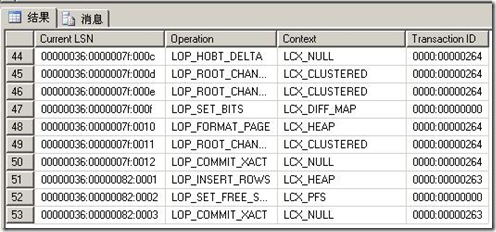

    成功执行后,我们再运行DBCC LOG(northwind)看看日志的情况:

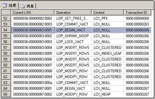

      运行DBCC LOG(northwind)查看日志的情况。
   大家注意看第54条日志,从第54条日志开始,就是我们运行上面的UPDATE事务所产生的所有日志,由于该事务并没有被COMMIT,我们必须想办法查看自54号日志开始的所有日志是否已经保存到了磁盘的日志文件中。这时,我们先将SQL SERVER服务改为手动启动,然后强行重新启动电脑,启动电脑后,在SQL SERVER未启动以前,拷贝northwind的日志文件到其它目录(虽然我们可以在电脑启动后,SQL SERVER 服务启动以后再次运行DBCC LOG(northwind)来查看日志的情况,但是我担心SQLSERRVER在启动的时候会进行恢复工作而对没有提交的日志进行什么处理),我们还是利用Log Explorer来查看拷贝出来的日志文件中的日志记录。
   我们还是先DBCC LOG(northwind)看看情况:

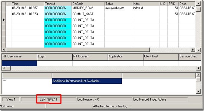

  大家可以看到,先前的序号64,65号日志已经看不到了,而这两条日志,就是UPDATE语句产生的真正的日志,而54-63是进行修改工作系统内部的一些事务。然后我们再用Log Explorer来看看之前拷贝出来的日志文件中的日志。
    上图是Log Explorer显示的备份出来northwind的日志文件的详细情况,我们可以在上面的表格栏选中某一条日志,然后注意红色框框出来的LSN.LSN:36:87:1这条日志即是我们用DBCC LOG(northiwind)命令所显示的排序为64的即CurrentLSN为:00000036:00000087:0001这条日志,很明显,Log Explorer显示的这条日志和先前DBCC LOG(northiwind)显示出的日志并不相同,因此我们可以断定,一个“小”的事务在未被COMMIT以前,日志已经产生,并且存储在日志缓冲区,但没有写入到磁盘的日志文件中。而一旦该事物被COMMIT,日志将一定会被写入磁盘,这种情况各位园友可以自己去实际验证。
