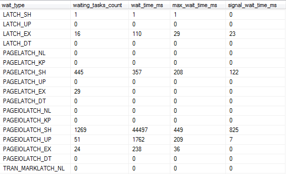

  在分析SQL server 性能的时候你可能经常看到 PAGELATCH和PAGEIOLATCH。比方说执行如下TSQL语句
Select * from sys.dm_os_wait_stats
  它输出结果里面就有Latch的有关信息,如下图所示:

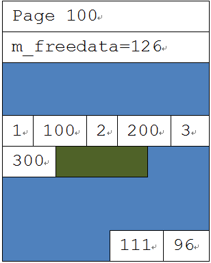

每个SQL Server的数据页面大致分成3个部分:页头、页尾偏移量和数据存储部分。假设现在有一个表格的结构是:
CREATE TABLE test (
a int,
b int
它在1:100这个页面上存储数据。那么这个页面结构大致如下图所示:
在页头部分,会记录页面属性,包括页面编号等,还会记录当前页面空闲部分的起始位置在哪里(m_freedata)。这样SQL Server在要插入新数据的时候,就能够很快地找到开始插入的位置。而页尾部的偏移记录了每一条数据行的起始位置。这样SQL Server在找每一条记录的时候,就能很快找到,不会把前一条记录和后一条搞混。在上图中page:100里现在有两条记录,(1,100)和(2,200)。第一条记录的开始位置是96,第二条的开始位置是111。从126开始,是空闲的空间。这页表明一列的长度是15。当页面里的数据行发生变化的时候,SQL Server不但要去修改数据本身,还要修改这些偏移量的值,以保证SQL Server能够继续准确地管理数据页面里的每一行。
现在假设有两个用户同时要向这张表里插入数据,一个人插入(3,300),另一个插入(4,400)。那么这两个用户会读取相同的(m_freedata=126)

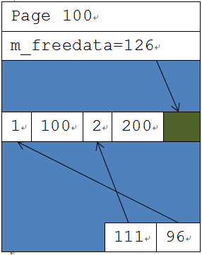

假如没有latch,这两条插入语句可以同时运行。在事务逻辑上,这两条语句插入的是两条不相干的记录,所以不应该相互阻塞,这样处理是正确的。某进程在页面100上,插入如下数据:INSERT VALUES(3, 300),其结果如下:

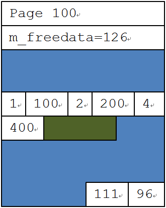

  这时,另外一个进程要在页面100上,插入如下数据: INSERT VALUES(4, 400), 因为没有Latch锁,所以会覆盖之前的数据。导致数据插入出问题。如下图所示:

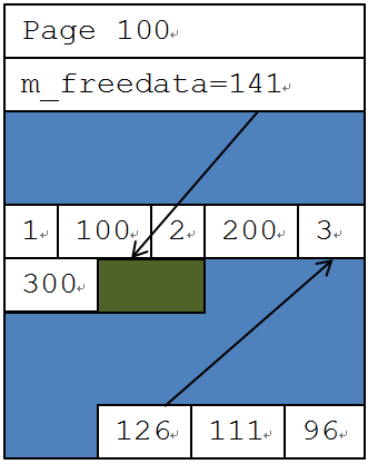

  在逻辑层面上,插入两条数据是互不干扰的,但是在物理存储层面上,就出现了问题。要插入的两条数据读取的空闲空间位置m_freedata=126,都要往这个位置上面插入,那么总有一条数据会被另外一条数据所覆盖,从而导致插入错误。要想办法解决这个冲突,一定要定义出一个先后顺序。SQL Server为了解决这类问题,引入了另一类页面上的latch:PAGELATCH。当一个任务要修改页面时,它必须先申请一个EX的latch。只有得到这个latch,才能修改页面里的内容。所以这里的两个插入任务,不仅申请了页面上的锁,还要申请页面上的排他latch。假设(3,300)这个插入任务先申请到了,那(4,400)这个任务就会被阻塞住。所以,(3,300)这条记录能够被先插入,如下图所示。

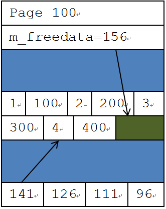

当(3,300)插入完成后,它申请的latch被释放,m_freedata的数据被更新。此时(4,400)就能得到latch资源,这是才读取m_freedata,然后往m_freedata位置插入数据。(4,400)被插在了(3,300)的后面。这样,两个插入都正确地完成了,如下图所示。

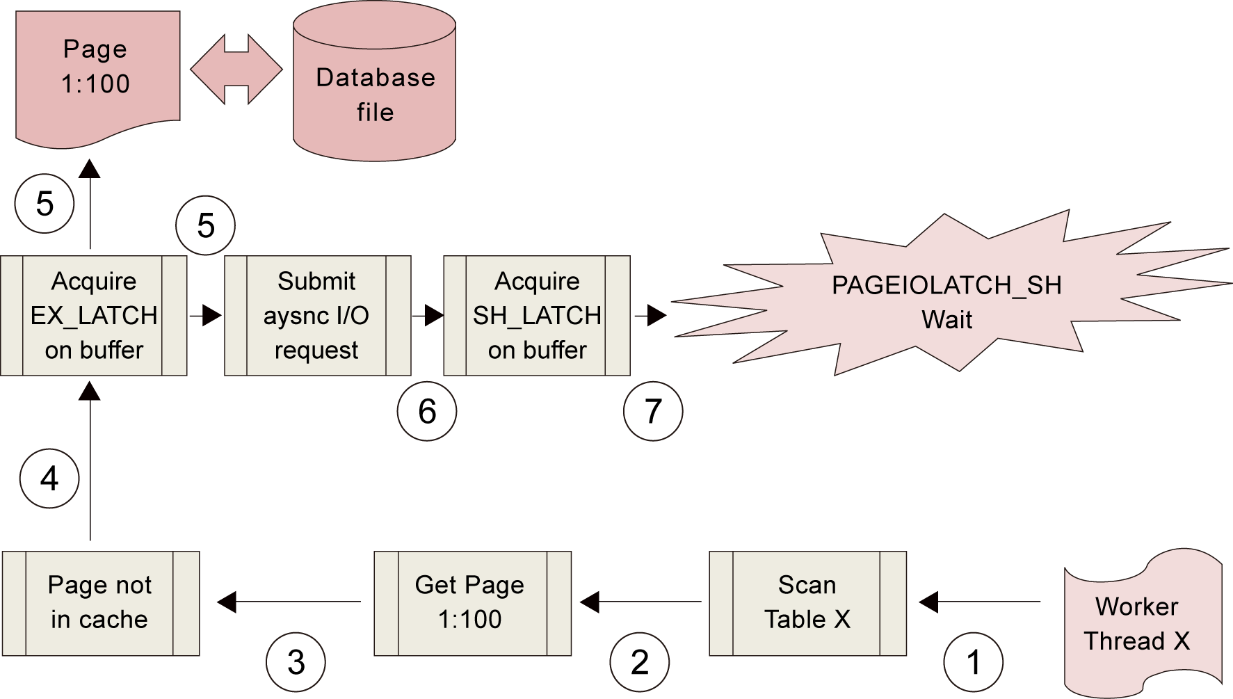

这里来举一个最容易发生的等待“PAGEIOLATCH_SH”,以它做例子,看看这种等待是怎么发生的。如下图所示:
过程解析
  • 有一个用户请求,须读取整张X表,由Worker X执行。
  • Worker X在执行表扫描的过程中发现它要读取数据页面1:100。一张表的数据量可能比一个page大,也可能比一个page小。如果进行table scan的话,那么就需要读取所有包含该表数据的page。
  • SQL Server发现页面1:100并不在内存中的数据缓存里。
  • SQL Server在缓冲池里找到一个页面的空间,在上面申请一个EX的latch,防止数据从磁盘里读出来之前,有别人也来读取或修改这个页面。对长个page加锁相当于是在内存中预定了一片空间用于存放需要从磁盘中physical read来的page。
  • Worker X发起一个异步(Asynchronous)I/O请求,要求从数据文件(database file)里读出页面1:100。
  • 由于是个异步I/O,Worker X可以接着做它下面要做的事情。而下面要做的,就是要读出内存中的页面1:100。读取的动作需要申请一个SH的latch。
  • 由于Worker X之前已经对这个page1:100申请了一个EX latch还没释放,所以这个SH latch将被阻塞住。Worker X被自己阻塞住了,等待的资源就是PAGEIOLATCH_SH。
  • 当异步I/O结束后,系统会通知Worker X,你要的数据已经写入内存了,如下图所示:
  • 这时候EX latch就被释放。接着Worker X得到了它申请的SH latch。
  • 数据页1:100终于被Worker X读到,读取工作结束,Worker X可以继续下面的操作。
