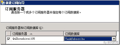

  4) 在订阅服务器上创建订阅,具体步骤如下:
  (Figure2:连接发布服务器)
  (Figure3:成功连接发布服务器)

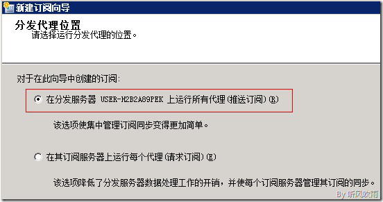

  (Figure4:选择推送订阅)
  (Figure5:选择订阅数据库)
  (Figure6:推送订阅帐号密码)

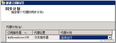

  (Figure7:代理计划)
  (Figure8:初始化)

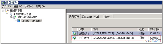

  (Figure9:成功后的订阅信息与作业)
  (Figure10:新建订阅的状态信息)

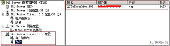

  B. 下面是通过SQL Server别名的形式创建订阅的具体步骤:
  1) 在发布服务器上创建发布,具体操作可以参考:SQL Server 复制事务发布,只有搭建成功之后下面的步骤才能进行;
  2) 在订阅服务器上创建分发服务器(我的环境是发布服务器与分发服务器是一起的,所以这里指定的是发布服务器的地址)的别名;
  (Figure11:订阅服务器上的别名)
  在分发服务器上,如果别名的设置包括:SQL Native Client 10.0 配置(32位)和SQL Native Client 10.0 配置,需要都设置订阅服务器的别名,如果没有像Figure13那样进行设置,
  (Figure12:分发服务器上的别名)
  (Figure13:分发服务器上的别名)
  3) 接下来的步骤按照Figure2到Figure8进行就可以了,同样,最后一样可以达到Figure9、Figure10的效果;

  1. 使用请求订阅,分发作业是在订阅服务器上创建的;使用推送订阅,分发作业是在分发服务器上创建;

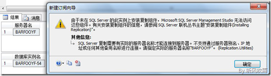

  2. 在发布服务器上创建发布的时候,如果SQL Server数据库实例名与服务器名不一致,将会出现下面的错误:
  (Figure14:发布错误)
  在订阅服务器上创建订阅的时候,如果SQL Server数据库实例名与服务器名不一致,将会出现下面的错误:
  (Figure15:订阅错误)
  3. 可以通过下面的SQL脚本修改不一致的问题,修改之后记得重启SQL Server服务才能生效;
SQL Server数据库实例名与服务器名不一致的解决办法

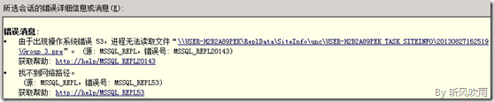

  5. 如果通过修改host文件部署发布订阅,你必须使用推送订阅模式,如果你使用请求订阅模式,因为你无法读取快照文件,将会报下面的错误:
  (Figure16:请求订阅无法读取快照文件错误信息)
  使用别名的形式部署发布订阅,同样会存在相同的问题,CareySon在Azure上通过开通相关权限的方式可以使用请求订阅方式,但是过程比较复杂,这里就不做讨论了;

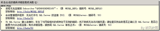

  6. 如果只在订阅服务器的host文件上指定了分发服务器(这里指定是发布服务器,因为我的发布服务器与分发服务器是一起的),没有在分发服务器的host文件上指定订阅服务器地址,将会发生下面的错误:
  (Figure17:发布服务器连接不上订阅服务器)
  7. 如果服务器同时存在“SQL Native Client 10.0 配置(32位)”和“SQL Native Client 10.0 配置”,测试发现“SQL Native Client 10.0 配置(32位)”设置的别名是提供给:查找SQL Server发布服务器使用的,错误信息类似Figure19所示;“SQL Native Client 10.0 配置”设置的别名是提供给:分发服务器作业推送到订阅服务器使用的,错误信息类似Figure17所示;具体原因不清楚,求科普;
