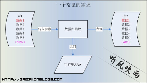

  需求说明
  大家在使用SQL Server开发的时候一定会遇到这样的需求,那就是通过Table_Name1表的两个字段Column1、Column2来查询在Table_Name2表中符合这两个条件的记录,并返回Table_Name2中的字段Column3,面对这样的需求,你也许会说使用表连接就可以了,对的,没错,我也是这样想的,但是有的时候往往要面对不同的突发情况,那就是并不是一定会Column1与Column2是全匹配的查询,可能中间还需要一些逻辑的处理,比如字符串的截取后再匹配等等。
  这个时候我们通常会在SQL Server中写一个函数,这个函数接收两个参数:Column1、Column2,函数体里面做一些逻辑处理,在通过处理好的参数去查询Table_Name2表,并返回相应的值。很好,那下面我们来计算下图中数据的查询情况。假设表1的数据有50W,表2的数据有4W,在表2没有索引的条件下,查询的复杂度就有50W*4W了,两个表都需要做全表扫描,表2的全表扫描就会达到50W次。
  (图1:需求说明)
