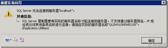

  1) 在发布服务器上以QuZhoushiwei105服务器名称登陆发布服务器,如果你以localhost或者IP形式登陆服务器,在创建发布的时候会出现下图Figure1的错误信息;
  (Figure1:错误信息)

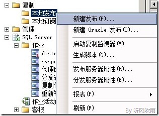

  3) 在发布服务器上创建一个发布,具体步骤如下图所示:
  (Figure3:新建发布)

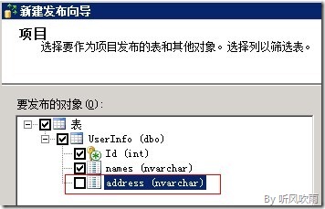

  (Figure6:选择需要发布的字段)
  (Figure7:不勾选)

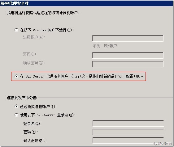

  (Figure8:设置快照代理)

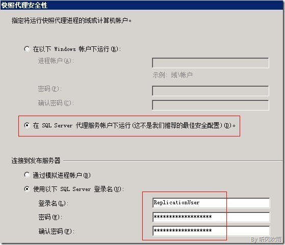

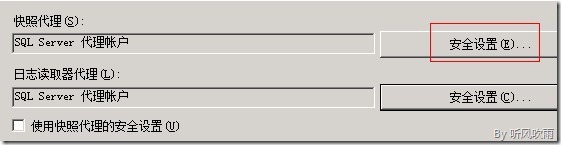

  (Figure9:设置代理安全性)
  (Figure10:设置日志读取器代理)
  (Figure11:设置帐号密码)

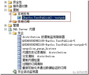

  (Figure14:创建成功)
  (Figure15:创建的发布)

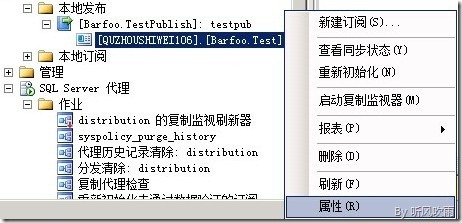

  9) 检查新添加的订阅属性中的安全性->订阅服务器连接,确认正确的帐号和密码,默认是使用代理帐号;
  (Figure18:订阅服务器属性)

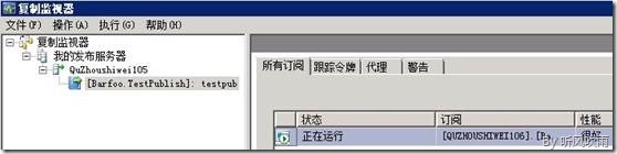

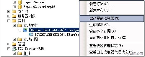

  10) 检查发布服务器和订阅服务器的订阅状态;
  (Figure21:启动复制监视器)
  (Figure22:订阅状态)

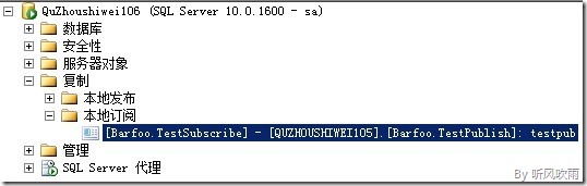

  (Figure23:订阅服务器的本地订阅)

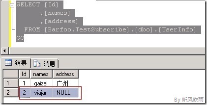

  12) 使用下面的SQL脚本在发布服务器上UserInfo表插入新数据,测试复制,分别查看发布服务器与订阅服务器的数据;
--测试订阅数据
INSERT [dbo].[UserInfo] ([names],[address]) VALUES (N'viajar', N'北京')
  (Figure25:发布服务器上UserInfo表数据)
  (Figure26:订阅服务器上UserInfo表数据)
