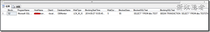

SELECT wt.blocking_session_id                  AS BlockingSessesionId
      ,sp.program_name                         AS ProgramName
      ,COALESCE(sp.LOGINAME, sp.nt_username)   AS HostName
      ,ec1.client_net_address                  AS ClientIpAddress
      ,db.name                                 AS DatabaseName
      ,wt.wait_type                            AS WaitType
      ,ec1.connect_time                        AS BlockingStartTime
      ,wt.WAIT_DURATION_MS/1000                AS WaitDuration
      ,ec1.session_id                          AS BlockedSessionId
      ,h1.TEXT                                 AS BlockedSQLText
      ,h2.TEXT                                 AS BlockingSQLText
FROM sys.dm_tran_locks AS tl
INNER JOIN sys.databases db
  ON db.database_id = tl.resource_database_id
INNER JOIN sys.dm_os_waiting_tasks AS wt
  ON tl.lock_owner_address = wt.resource_address
INNER JOIN sys.dm_exec_connections ec1
  ON ec1.session_id = tl.request_session_id
INNER JOIN sys.dm_exec_connections ec2
  ON ec2.session_id = wt.blocking_session_id
LEFT OUTER JOIN master.dbo.sysprocesses sp
  ON SP.spid = wt.blocking_session_id
CROSS APPLY sys.dm_exec_sql_text(ec1.most_recent_sql_handle) AS h1
CROSS APPLY sys.dm_exec_sql_text(ec2.most_recent_sql_handle) AS h2
  如下图所,我们可以看到阻塞其它会话以及被阻塞会话的信息,如下所示

  最后在数据库新建一个作业,调用该存储过程,然后在某段时间启用作业监控数据库的阻塞情况,作业的执行频率是个比较难以定夺的头痛问题,具体要根据系统情况来决定,我习惯2分钟执行一次。
  最后,这个脚本还有一个问题,如果阻塞或被阻塞的SQL语句是某个存储过程里面的一段脚本,显示的SQL是整个存储过程,而不是正在执行的SQL语句,目前还没有想到好的方法解决这个问题。我目前手工去查看阻塞情况,如果非要查看存储过程里面被阻塞的正在执行的SQL,一般结合下面SQL语句查看(输入阻塞或被阻塞会话ID替代@sessionid)
