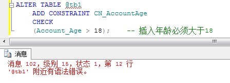

  再来试试一些不符合要求的情况,例如添加表变量后,添加约束,并对约束命名:
  ALTER TABLE @tb1
ADD CONSTRAINT CN_AccountAge
CHECK
(Account_Age > 18);    -- 插入年龄必须大于18
  SQL Server提示错误如下:
    SQL Server不支持定义表变量时对Constraint命名,也不支持定义表变量后,对其建Constraint。
  更多的不允许,请查看上面的要求。
