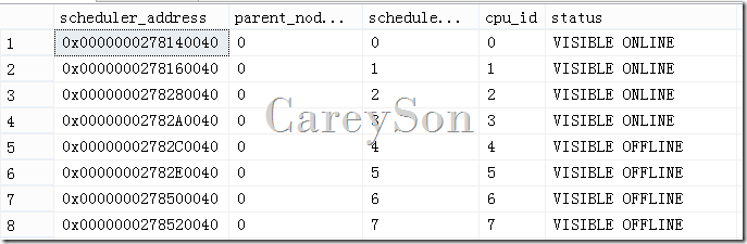

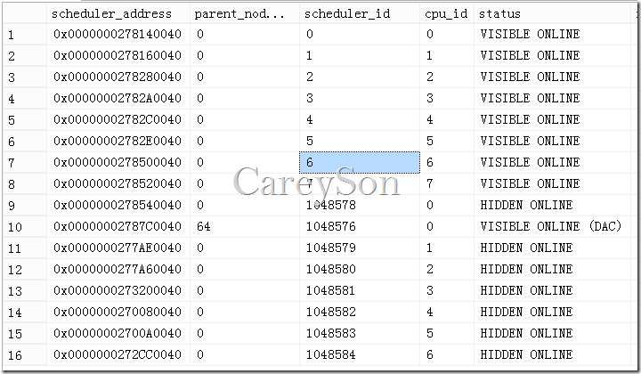

    SQL Server中每一个逻辑CPU都有一个与之对应的Scheduler,只有拿到Scheduler所有权的任务才允许被执行,Scheduler可以看做一个队SQLOS来说的逻辑CPU。您可以通过sys.dm_os_schedulers这个DMV来看系统中所有的Scheduler,如图1所示。
  图1.查看sys.dm_os_schedulers

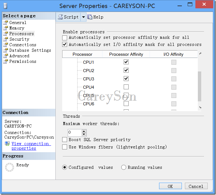

  我的笔记本是一个i7四核8线程的CPU,对应的,可以看到除了DAC和运行系统任务的HIDDEN Scheduler,剩下的Scheduler一共8个,每个对应一个逻辑CPU,用于处理内部Task。当然,您也可以通过设置Affinity来将某些Scheduler Offline,如图2所示。注意,这个过程是在线的,无需重启SQL Server就能实现。
  图2.设置Affinity
  此时,无需重启实例就能看到4个Scheduler被Offline,如图3所示:
  图3.在线Offline 4个Scheduler

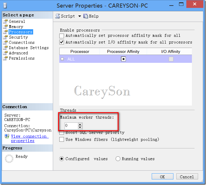

  每一个Worker可以看做是对应一个线程(或纤程),Scheduler不会直接调度线程,而是调度Worker。Worker会随着负载的增加而增加,换句话说,Worker是按需增加,直到增加到最大数字。在SQL Server中,默认的Worker最大数是由SQL Server进行管理的。根据32位还是64位,以及CPU的数量来设置最大Worker,具体的计算公式,您可以参阅BOL:http://msdn.microsoft.com/zh-cn/library/ms187024(v=sql.105).aspx。当然您也可以设置最大Worker数量,如图4所示。
  图4.设置最大Worker数量

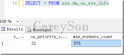

  如果是自动配置,那么SQL Server的最大工作线程数量可以在sys.dm_os_sys_info中看到,如图5所示。
  图5.查看自动配置的最大Worker数量

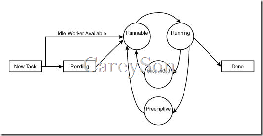

SQL Server OS中的抢占式任务调度
    对于一些代码来说,SQL Server会存在一些抢占式代码。如果您在等待类型中看到“PREEMPTIVE_*”类型的等待,说明这里面的代码正在运行在抢占式任务调度模式。这类任务包括扩展存储过程、调用Windows API、日志增长(日志填0)。我们知道,合作式的任务调度需要任务本身Yield,但这类代码在SQL Server 之外,如果让他们运行在合作式任务调度这个SandBox之内,这类代码如果不yield,则会永远占用Scheduler。这是非常危险的。
    因此,在进入抢占式模式之前,首先需要将Scheduler的控制权交给在Runable队列中的下一个Worker。此时,抢占式模式运行的代码不再由SQL OS控制,转而由Windows任务调度系统控制。因此一个Task的生命周期如果再加上转到抢占式任务调度模式,则会如图6所示。
    图6.一个Task完整的生命周期

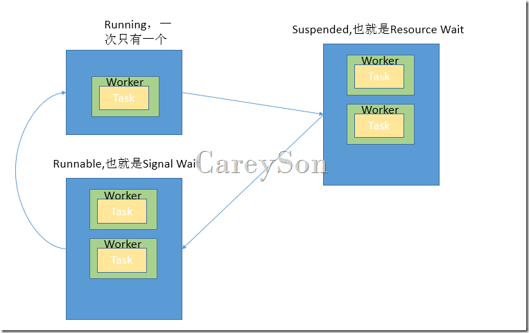

每一个Scheduler的任务调度
    对于每一个Scheduler的调度,一个简单的模型如图7所示。
图7.一个Scheduler的调度周期模型
