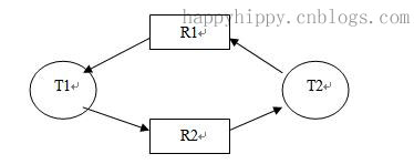

  对应到SQL Server中,当在两个或多个任务中,如果每个任务锁定了其他任务试图锁定的资源,此时会造成这些任务永久阻塞,从而出现死锁;这些资源可能是:单行(RID,堆中的单行)、索引中的键(KEY,行锁)、页(PAG,8KB)、区结构(EXT,连续的8页)、堆或B树(HOBT) 、表(TAB,包括数据和索引)、文件(File,数据库文件)、应用程序专用资源(APP)、元数据(METADATA)、分配单元(Allocation_Unit)、整个数据库(DB)。一个死锁示例如下图所示:
    说明:T1、T2表示两个任务;R1和R2表示两个资源;由资源指向任务的箭头(如R1->T1,R2->T2)表示该资源被改任务所持有;由任务指向资源的箭头(如T1->S2,T2->S1)表示该任务正在请求对应目标资源;
    其满足上面死锁的四个必要条件:
(1).互斥:资源S1和S2不能被共享,同一时间只能由一个任务使用;
(2).请求与保持条件:T1持有S1的同时,请求S2;T2持有S2的同时请求S1;
(3).非剥夺条件:T1无法从T2上剥夺S2,T2也无法从T1上剥夺S1;
(4).循环等待条件:上图中的箭头构成环路,存在循环等待。

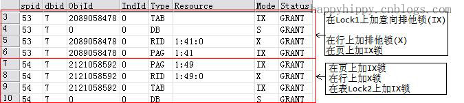

  (3). 查看锁情况
  在执行上面的WaitFor语句期间,执行第二节中提供的语句来查看锁信息:
  Query1中,持有Lock1中第一行(表中只有一行数据)的行排他锁(RID:X),并持有该行所在页的意向更新锁(PAG:IX)、该表的意向更新锁(TAB:IX);Query2中,持有Lock2中第一行(表中只有一行数据)的行排他锁(RID:X),并持有该行所在页的意向更新锁(PAG:IX)、该表的意向更新锁(TAB:IX);
  执行完Waitfor,Query1查询Lock2,请求在资源上加S锁,但该行已经被Query2加上了X锁;Query2查询Lock1,请求在资源上加S锁,但该行已经被Query1加上了X锁;于是两个查询持有资源并互不相让,构成死锁。

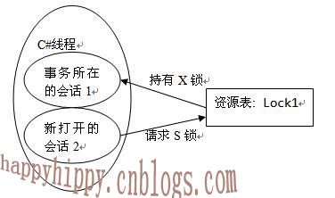

  5.2 程序死锁(SQL阻塞)
  看一个例子:一个典型的数据库操作事务死锁分析,按照我自己的理解,我觉得这应该算是C#程序中出现死锁,而不是数据库中的死锁;下面的代码模拟了该文中对数据库的操作过程:
//略去的无关的code
SqlConnection conn = new SqlConnection(connectionString);
conn.Open();
SqlTransaction tran = conn.BeginTransaction();
string sql1 = "Update Lock1 SET C1=C1+1";
string sql2 = "SELECT * FROM Lock1";
ExecuteNonQuery(tran, sql1); //使用事务:事务中Lock了Table
ExecuteNonQuery(null, sql2); //新开一个connection来读取Table
public static void ExecuteNonQuery(SqlTransaction tran, string sql)
DSC0003.gif DSC0004.gif {
DSC0005.gif     SqlCommand cmd = new SqlCommand(sql);
    if (tran != null)
DSC0006.gif DSC0007.gif     {
        cmd.Connection = tran.Connection;
        cmd.Transaction = tran;
        cmd.ExecuteNonQuery();
DSC0008.gif     }
    else
        using (SqlConnection conn = new SqlConnection(connectionString))
            conn.Open();
            cmd.Connection = conn;
DSC0009.gif }
  执行到ExecuteNonQuery(null, sql2)时抛出SQL执行超时的异常,下图从数据库的角度来看该问题:
       代码从上往下执行,会话1持有了表Lock1的X锁,且事务没有结束,回话1就一直持有X锁不释放;而会话2执行select操作,请求在表Lock1上加S锁,但S锁与X锁是不兼容的,所以回话2的被阻塞等待,不在等待中,就在等待中获得资源,就在等待中超时。。。从中我们可以看到,里面并没有出现死锁,而只是SELECT操作被阻塞了。也正因为不是数据库死锁,所以SQL Server的锁监视器无法检测到死锁。
         我们再从C#程序的角度来看该问题:
         C#程序持有了表Lock1上的X锁,同时开了另一个SqlConnection还想在该表上请求一把S锁,图中已经构成了环路;太贪心了,结果自己把自己给锁死了。。。
         虽然这不是一个数据库死锁,但却是因为数据库资源而导致的死锁,上例中提到的解决死锁的方法在这里也基本适用,主要是避免读操作被阻塞,解决方法如下:

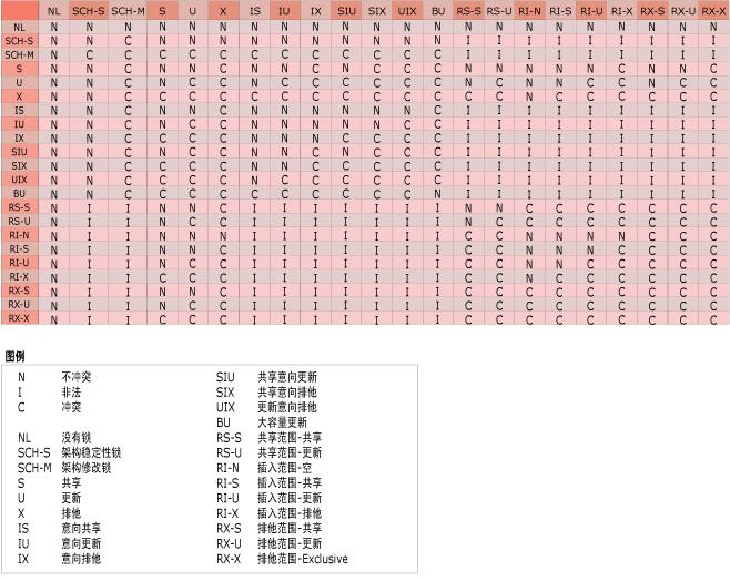

  附:锁兼容性(FROM SQL Server 2005 联机丛书)
  锁兼容性控制多个事务能否同时获取同一资源上的锁。如果资源已被另一事务锁定,则仅当请求锁的模式与现有锁的模式相兼容时,才会授予新的锁请求。如果请求锁的模式与现有锁的模式不兼容,则请求新锁的事务将等待释放现有锁或等待锁超时间隔过期。
