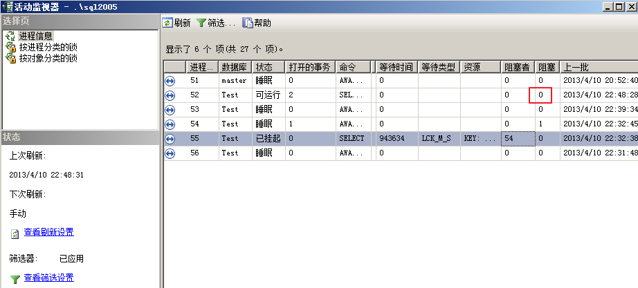

        某应用程序持有数据库资源,开启事务之后又与用户交互,而在与用户的交互过程中出现了错误,导致数据库资源迟迟不能释放。SQL SERVER 2005/2008 动态管理视图sys.dm_exec_requests提供相关信息,该SESSION_ID的status字段值为“sleeping”,wait_type为“NULL”值。如果是SQL 2005则可以通过Microsoft SQL Server Management Studio管理工具中的“活动监视器--》进程信息”视图,该进程的“开启事务字段”显示非“0”值。如下图。
      在SQL 2005(2008)中执行代码,即SQL SERVER 查询性能优化——分析事务与锁(二)中的“例一”,也就是下面的代码,得到如下图。
select spid 进程,STATUS 状态, 登录帐号=SUBSTRING(SUSER_SNAME(sid),1,30)
,用户机器名称=SUBSTRING(hostname,1,12)
,是否被锁住=convert(char(3),blocked)
,数据库名称=SUBSTRING(db_name(dbid),1,20),cmd 命令,waittype as 等待类型
,last_batch 最后批处理时间,open_tran 未提交事务的数量
from master.sys.sysprocesses
--列出锁住别人(在别的进程中blocked字段中出现的值)但自己未被锁住(blocked=0)
Where spid in (select blocked from master.sys.sysprocesses) and blocked=0
      由于应用程序持有事务,而且应用程序出错之后,没对事务的相应处理,也没有需要等待的资源,但持有事务,与前一种(三)情况类似,但通过SQL PROFILER工具进行跟踪,却无法发现任何错误事件。
