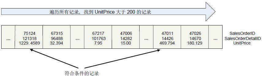

由于表格在UnitPrice上没有索引,所以SQL Server不得不对这个表格从头到尾扫描一遍,把所有UnitPrice的值大于200的记录一个一个挑出来,其过程如下图所示。
  从执行计划里可以清楚地看出来SQL Server这里做了一个表扫描,如下图所示:

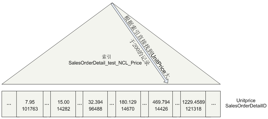

  我们在SalesOrderID上创建了非聚集索引,加入查询条件是SalesOrderID,并且只SalesOrderID这一列的话,那么会以什么查询方式执行呢?首先我们查询SalesOrderID 200的记录。
  根据新建的索引,它直接找到了符合记录的值,查询计划如下图所示。我们可以看到是直接在nonclustered index上进行index seek操作。

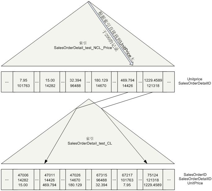

但是光用建立在UnitPrice上的索引不能告诉我们其他字段的值。如果在刚才那个查询里再增加几个字段返回,如下TSQL查询:
View Code
select SalesOrderID, SalesOrderDetailID, UnitPrice
from dbo.SalesOrderDetail_test with (index (SalesOrderDetail_test_NCL_Price))
where UnitPrice > 200

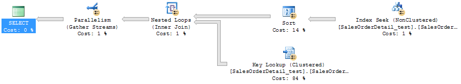

  SQL Server就要先在非聚集索引上找到所有UnitPrice大于200的记录,然后再根据SalesOrderDetailID的值找到存储在聚集索引上的详细数据。这个过程可以称为“Bookmark Lookup”,如下图所示。
在SQL Server 2005以后,Bookmark Lookup的动作用一个嵌套循环来完成。所以在执行计划里,可以看到SQL Server先seek了非聚集索引SalesOrderDetail_test_NCL_Price,然后用Clustered Index Seek把需要的行找出来。这里的嵌套循环其实就是Bookmark Lookup,如下图所示:

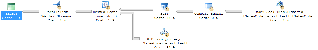

  上述Key Lookup就是Bookmark Lookup中的一种,这是因为我们的表中建有聚集索引,如果我们没有聚集索引,那么这里就是RID Lookup,如下图所示:

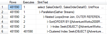

  (1)比如还是查询UnitPrice > 200的结果:
select SalesOrderID,SalesOrderDetailID,UnitPrice from dbo.SalesOrderDetail_test where UnitPrice > 200
  其查询计划如下,我们可以发现使用的是clustered index scan,返回的记录数有481590条,非常大。
  更重要的是其cpu time,如下所示:
SQL Server Execution Times:
CPU time = 515 ms, elapsed time = 10063 ms.
SQL Server parse and compile time:
CPU time = 0 ms, elapsed time = 0 ms.
  我们发现cpu time只有515ms,比我们之前看到的2995ms要小。这就表明:index seek 并不一定就比index scan要好。sql server会根据统计信息选择更有的方式执行操作。
