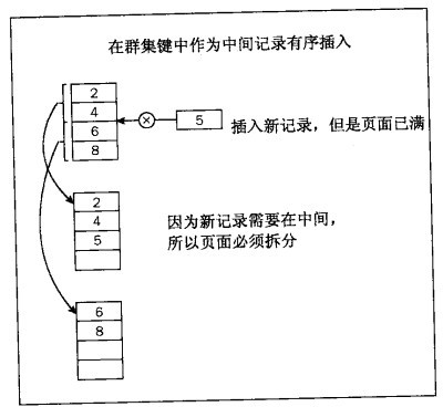

  通过将数据添加到树上,节点最终将变满,并且将需要拆分。因为在 SQL Server中,一个节点相当于一个页-所以这被称为页拆分。如图所示:
  当发生页拆分时,数据自动地四处移动以保持平衡,数据的前半部分保留在旧页上,而数据的剩余部分添加到新页 - 这样就形成了对半拆分,使得树保持平衡。
  如果考虑下这个拆分过程,将认识到它在拆分时增加了大量的系统开销。不只是插入一页还将进行下列操作:
  •   创建新页
  •   将行从现有数据页移动到新页上
  •   将新行添加到其中一页上
  •   在父节点中添加另一个记录项
  注意最后一条,如果在父节点中添加记录时,父页也满了引起拆分,整个过程会重新开始。甚至会影响到根节点。并且,如果根节点拆分,那么实际最终会创建两个额外的页,因此只能有一个根节点,所以之前的根节点的页被拆分成两个页,而且称为树的新中间级别节点。然后创建全新的根节点,并且将有两个记录项,指向刚刚由根节点分拆出来的两个中间节点。

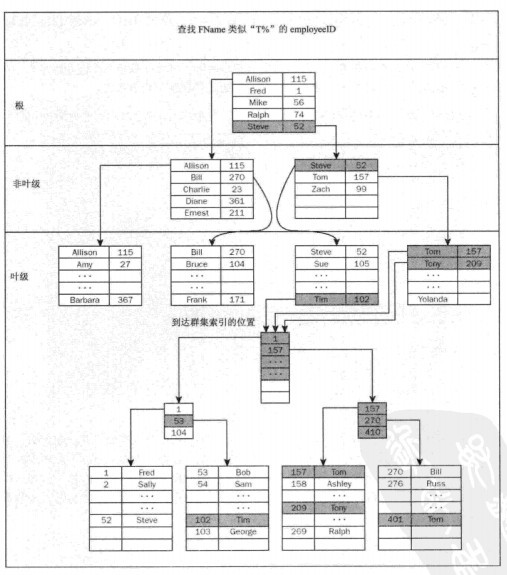

  8、聚集表上的非聚集索引
  使用聚集表上的非集群索引时,还有一些类似性-但同样也有区别。和堆上的非集群索引一样,索引的非叶级及诶单的工作与使用聚集索引时几乎一样。区别出现在叶级。
  在叶级,与使用其他两种索引结构所看到的内容有相当明显的区别。聚集表上的非集群索引有另外一个索引来查找。使用聚集索引,当到达叶级时,可以找到实际的数据,当使用堆上的非集群索引,不能找到实际的数据,但是可以找到能够直接获得数据的标识符(仅仅多了一步)。使用聚集表上的非聚集索引,可以找到聚集键。也就是说,找到足够的信息继续并利用聚集索引。
  以上理解,说白了就是,当使用非聚集索引时,就是遍历非聚集索引找到聚集索引,最后多次采用聚集索引找到数据。
  最终结果如下图所示:
  首先是一个范围搜索。在索引中执行一次单独的查找,并且可以浏览非聚集索引以找到满足条件(T%)的连续数据范围。这种能够直接到达索引中的特定位置的查找被称为seek。
  然后第二个查找-使用聚集索引查找,第二种查找非常迅速:问题在于它必须执行多次。可以看到。SQL Server从第一个索引中查找检索列表(所有名字以"T"开始的列表),但是该列表在逻辑上并没有以任意连续的方式与聚集键相匹配-每个记录单独地查找。图下图所示:
  自然,这种多个查找的情况比一开始仅能使用聚集索引引入了更多的系统开销。第一个索引查找-通过非聚集索引的方法-只需要非常少的逻辑读操作。
  注意上图,使用聚集表上的非聚集索引,找到的是一个聚集索引键的列表。然后用这个列表,逐个使用聚集索引查找到所需的数据。
