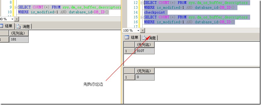

  1.CheckPoint实例级别,而不是数据库级别
  CheckPoint的时间虽然可以在实例级别进行设置,但CheckPoint的过程是以数据库为粒度。从CheckPoint在Redo和Undo的作用来看,CheckPoint是为了优化IO和减少Recovery时间,而Recovery是需要日志支持,因此日志是数据库级别的概念,因此可以知道CheckPoint是以数据库为单位进行的。
  我们来做一个简单的实验,分别设置两个连接A和B,A和B使用不同的数据库并修改数据产生脏数据,在A上进行了CheckPoint后,A连接的数据库脏页全部写入磁盘,而B连接产生的脏页依然驻留在Buffer中,因此可以确定CheckPoint是数据库级别而不是服务器级别。
  图1.CheckPoint是数据库级别的
  2.由于日志增长导致的自动CheckPoint会将所有数据库的脏页写入磁盘
  事实证明,这也是错误的,自动CheckPoint仅仅会将某些脏页或日志过多的数据库脏页写入磁盘。可以同样通过图1的例子进行。

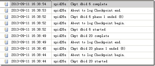

  4.如果一个实例上有多个数据库,则CheckPoint是并行的
  错误,通过3502跟踪标记来看,CheckPoint是串行的,也就是一个数据库CheckPoint完了才会继续下一个。如图2所示。
  图2.串行CheckPoint
  我们可以注意到,CheckPoint使用的是同一个Spid。
