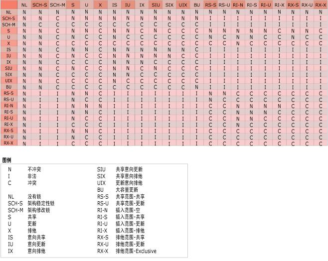

  附:锁兼容性(FROM SQL Server 2005 联机丛书)
  锁兼容性控制多个事务能否同时获取同一资源上的锁。如果资源已被另一事务锁定,则仅当请求锁的模式与现有锁的模式相兼容时,才会授予新的锁请求。如果请求锁的模式与现有锁的模式不兼容,则请求新锁的事务将等待释放现有锁或等待锁超时间隔过期。
