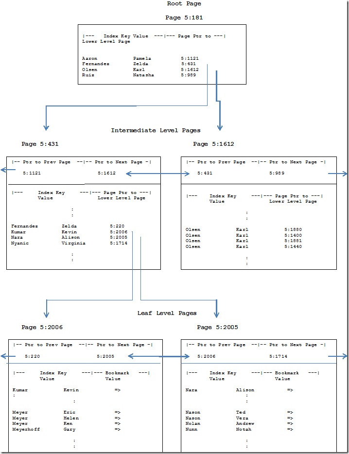

  让我们通过一个简单的图示来真正理解索引的内部结构吧,如下图1所示。我们在Personnel.Employee表上创建了一个非聚集索引,代码如下:
CREATE NONCLUSTERED INDEX IX_Full_Name ON Personnel.Employee ( LastName,
FirstName, ) GO
  图例注释:
  指向页的指针包含了文件号和页号。比如说5:4567指向的就是第5个文件的4567个页。
  图1.索引的竖切图
  值得说明的是,上面的图只是一个样子,正常的情况下一个页中会包含远多于上面例子的行,并且页也会远远多于上面的例子。
  实际在页中索引条目并不是有序的,而是靠偏移指针进行定位的,这个页尾的偏移表是有序的。
  很多情况下,页中并不像上面图中所展现的那样,页之间物理上是连续的,但它们之间逻辑上是连续的,逻辑和物理上的差异被称之为碎片。
  正如我们之前所说,每一个索引可以包含不止一层的中间页。
  继续使用我们之前电话本的类比。比如你查找名为Helen Meyer的联系人,打开电话本找到第一页,对于在区间 “Fernandez, Zelda”和 “Olsen, Karl”之间的名字,去看页5:431.然后你找到431页,这页告诉你对于Kumar, Kevin”和“Nara, Alison”之间的名字,去找页5:2006。然后你找到5:2006就找到了你所需的联系人。

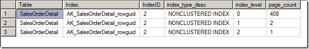

  通过如下代码我们可以看到更详细的层级信息.
SELECT  OBJECT_NAME(P.OBJECT_ID) AS 'Table' ,
        I.name AS 'Index' ,
        P.index_id AS 'IndexID' ,
        P.index_type_desc ,
        P.index_level ,
        P.page_count
FROM    sys.dm_db_index_physical_stats(DB_ID(),
                                       OBJECT_ID('Sales.SalesOrderDetail'), 2,
                                       NULL, 'DETAILED') P
        JOIN
sys.indexes I ON I.OBJECT_ID = P.OBJECT_ID
                              AND I.index_id = P.index_id ;
  得到的结果如图3所示。
  图3.查询索引的详细信息
  通过图3所示结果,可以看出
  •     叶子节点的条目分布在407页中
  •     中间节点仅仅需要2页
  •     根节点只有1页
  根据索引键的选择,书签的大小的不同,叶子节点通常是非叶子节点大小的上百倍。根据具体的数据不同而不同。
