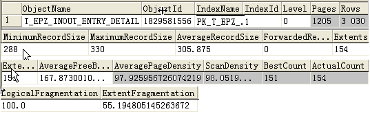

Pages:如果在DBCC SHOWCONTIG 语句中指定了index_id,则将遍历指定索引的叶级上的页链,索引为叶子层使用的分页数目。如果只指定 table_id,或者 index_id 为 0,则将扫描指定表的数据页。
AvgeragePageDensity:平均页密度(为百分比)。该值考虑行大小,所以它是页的填满程度的更准确表示。百分比越大越好。
ScanDensity:扫描密度(为百分比)。这是“BestCount”与“ActualCount”的比率。如果所有内容都是连续的,则该值为 100;如果该值小于 100,则存在一些碎片。

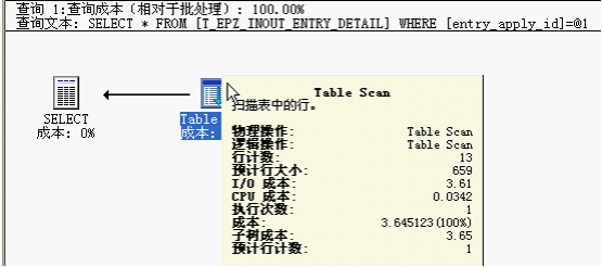

2. SQL查询语句与查询执行计划成本

select  * from T_EPZ_INOUT_ENTRY_DETAIL where entry_apply_id='31227000034000090169'

二、表低度碎片化
1. 此表的碎分布信息,从下图中可以看出此表的有非常多的内部碎片与外部碎片。
a) 此表的平均页密度只有97%,也就是说数据差不多把一个数据页都塞满了,没有多余的空间,没有内部碎片。
b) 此表的扫描密度只有98%,也就是说理论上的区的数量与实现上区的数量之比为1:1,也就是说基本上没有外部碎片,也就是说每个区的利用率相当高。

三、表添加主键,我们看一下有索引的查询
如下图:

例一:堆表高度碎片化
Table Scan 逻辑运算符和物理运算符检索 Argument 列内指定表中的所有行
同左
3.61
0.0342
3.645123
3.65
4825

物理操作:使用的物理运算符,例如 Hash Join 或 Nested Loops。
逻辑操作:与物理运算符匹配的逻辑运算符,如 Join 运算符。
I/O 成本:用于操作的所有 I/O 活动的预计成本。该值应尽可能低。
CPU 成本:用于操作的所有 CPU 活动的预计成本。
成本:查询优化器执行此操作的成本,包括此操作的成本占查询总成本的百分比。由于查询引擎选择最高效的操作执行查询或执行语句,因此该值应尽可能低。
子树成本:查询优化器执行此操作及同一子树内位于此操作之前的所有操作的总成本。
