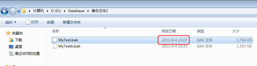

  ◆ 首先进行完整备份【MyTest.bak】,然后再基于此备份文件进行两次事务日志备份,最后一次事务日志备份时间为【2012-8-4 23:07】
  图1-1:备份文件名为【MyTest.bak】,最后一次事务日志备份时间为【2012-8-4 23:07】

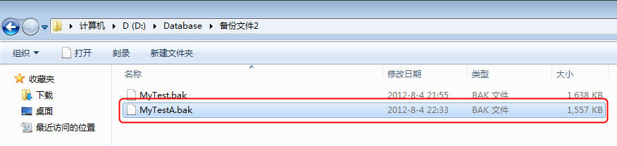

  图2-1:备份文件名为【MyTestA.bak】,备份时间为【2012-8-4 22:33】

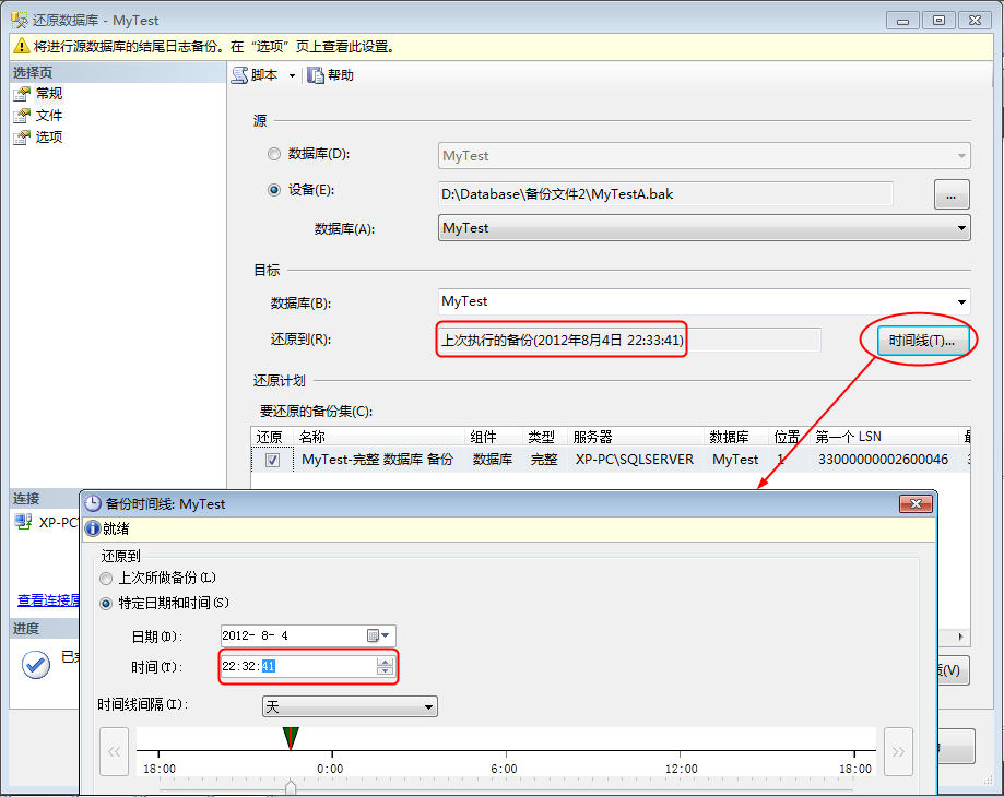

  图2-2:先选择最后一次完整备份文件MyTestA,此时能看到“要还原的备份集”列表里显示有备份文件,然后再点“时间线”按钮进入“备份时间线”界面,将最后一次完整备份时间由“22:33:41”改为它之前任何一个时间点,如改为“22:32:41”,然后再确定,会看到图2-3的效果。

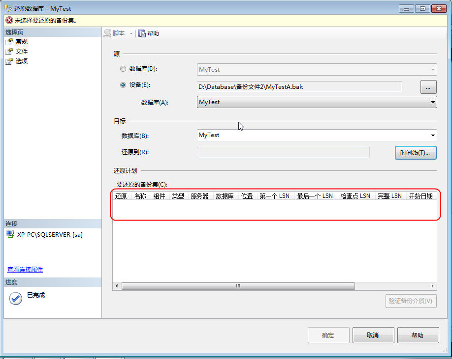

  图2-3:只要基于完整备份再还原到某个时间点是不允许的,因为完整备份后没做过任何差异备份或事务日志备份。此时能看到“要还原的备份集”列表里显示为空,无法进行还原。
