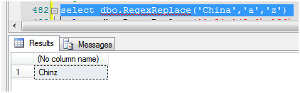

  • 现在我们就可以像其他的SQL函数一样来调用这个函数了,下面举一些调用的例子。
    这个很简单了,就是将China中的字母z替换成z。
    这个把运算符+替换成add。
    这个就是那个语句WITH RETURNS NULL ON NULL INPUT的效果了。
