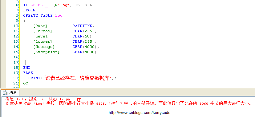

  最小行大小8061 = 4000 + 4000 + 54 + 7(内部开销)。下面我们改变下上面脚本的数据类型,如下所示,看看在SQL SERVER 2005下的情况
IF OBJECT_ID(N'Log') IS  NULL
BEGIN
CREATE TABLE Log
    [Date]             DATETIME,
    [Thread]           CHAR(255),
    [Level]            CHAR(50),
    [Logger]           CHAR(255),
    [Message]          CHAR(4000),
    [Exception]        CHAR(4000)
END
ELSE
  PRINT('该表已经存在,请检查数据库');
  GO

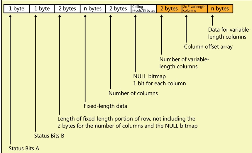

  那么最小行8575是怎么算出来的呢,我们先看这张经典数据行结构图(引自Inside SQL SERVER)
  其实就是8 + 255 + 50 + 255 + 4000 + 4000 = 8568   + 7 = 8575  其中的7个字节是这样来的
  Status Bits A                     1
  Status Bits B                      1
  Length of fixed-length ........               2
  number of columns2
  Null bitmap 1 bit for each column         (6/8)1
  由于表里面没有变长字段,所以其它与变长相关的字节为0 所以为7。 那么接下来我们看看开篇的问题为什么 maximum row size (17159),
