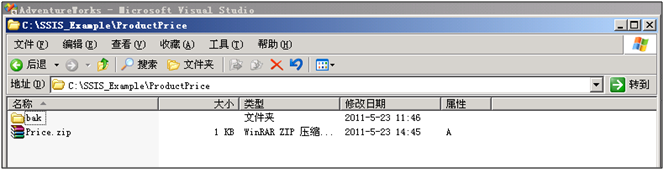

1. 在你的N盘下面新建一个ProductPrice文件夹来存放压缩和数据文件,在下面新建一个bak目录存储备份文件。

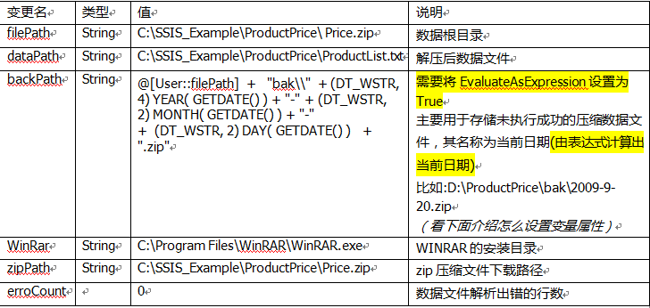

2.   创建一个SSIS包,同时新建以下变量:
  • 如何设置变量的属性:
    参考:http://msdn.microsoft.com/zh-cn/library/ms141663.aspx
    选择需要设置的变量,点击属性栏窗口进行设置。

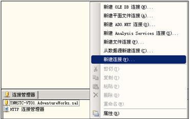

  3. 新建一个OLE DB连接,连接我们的AdventureWorks数据库.
4. 新建一个Http连接,URL填写我们的远程的压缩文件的位置(当然,这里也可以使用变量).

执行程序包,你会发现已经能够将rar文件下载到本地的文件夹中.

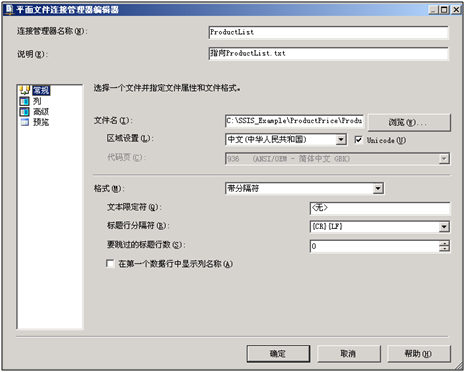

1. 新建一个平面文件连接管理器 ,命名为ProductList,指向我们的C:\SSIS_Example\ProductPrice \ProductList.txt文件.
对平面文件连接管理器进行编辑
  切换到tab高级:
DataType设置为Unicode
但是,我们的文件路径是变量,不能够写死在这里,所以在属性里对其Expressions设置,设置ConnectionString的值为@[User::dataPath]

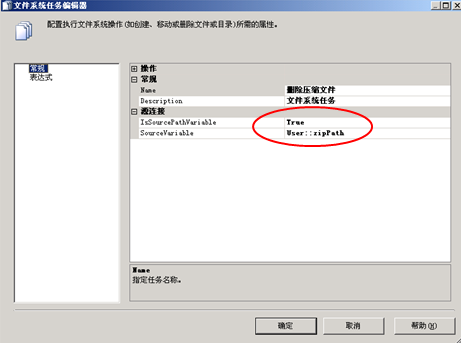

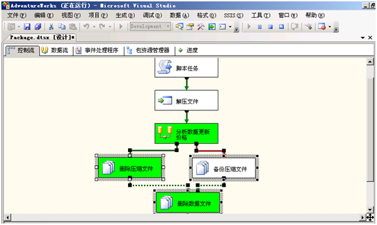

  1. 添加对文件的处理。添加三个文件系统执行到控制流中,分析命名删除压缩文件,备份压缩文件,删除数据文件。注意,均使用变量的方式(具体见下载源文件).
  • 删除压缩文件任务组件设置
  • 设置控制流
    我们希望在数据流执行失败时执行备份压缩文件,在这里我们需要设置优先约束,默认的是绿色的完成时执行。配置完成后右击连接,选择失败。
  •  删除压缩文件任务组件设置
  • 备份压缩文件任务组件设置
    这里我们的变量中backPath使用了计算的变量来算出日期后动态改变value,这里的变量设置,请参照一开始的如何设置变量的属性!
  到此为止实现了删除压缩文件、备份压缩文件的操作:

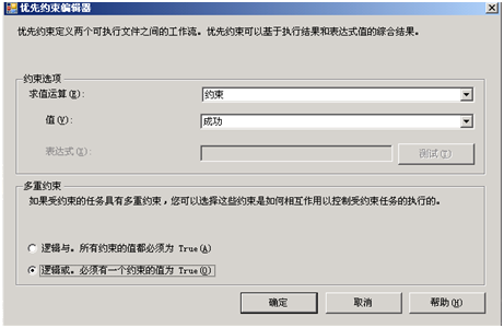

  • 删除数据文件任务组件设置
    不管执行成功还是失败,我们都希望在最后删除数据文件,我们又将两个文件系统任务同时指向了删除数据文件任务。而我们需要设定他们之间任务一个执行完成时即执行,如上面一样,右击选择编辑进入优先约束编辑器,我们选择逻辑或,即两个任务有一个执行成功即可

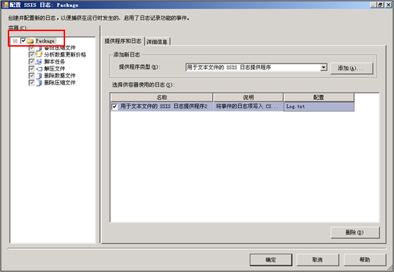

  八、 设置日志记录
  我们最后来设置日志记录,点击上面的SSIS菜单,选择日志记录,这里同样可以选择容器,还可以选择日志的提供类型,切换到详细信息,我们可以选择需要记录的事件: DSC00029.png
  新建一个Log.txt文本文件到目录下,配置时指向该文本:
  我们选择基于文本文件的日志提供程序,并创建存放日志的文件连接,选择OnError和OnWarning为需要记录的事件,执行包,查看Log.txt发现里面有了详细的错误信息。我们同样可以在这里扩展提供程序类型,使之能够发邮件,达到和事件处理同样的效果,而且更具有通用性,这里也不深入下去了。
