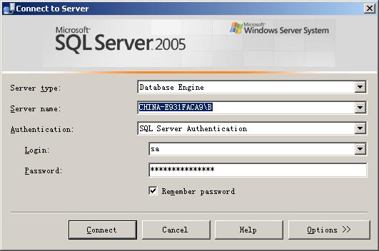

然后试着用一台机器去连另外一台机器的sql server(用sql server manage studio),例如我这里用RENHU这台机器连CHINA-E931FACA9\B,如果能连成功,则说明一切ok,如图:
