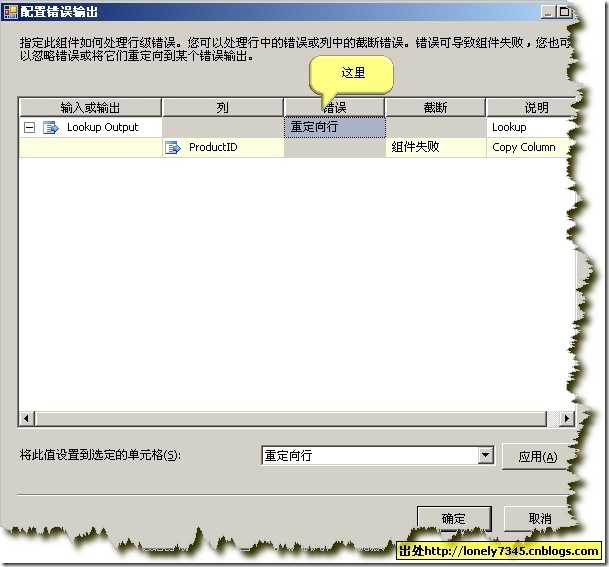

  可以看到,我们是根据Excel数据中的ProductNumber字段去数据库中查找对应的数据(列ProductID),即找到对应的数据时,ProductID会作为新列添加到我们的数据流中,找不到时则会出现错误,点击上面的标出的配置错误输出,

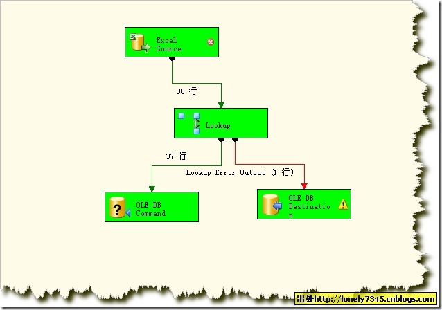

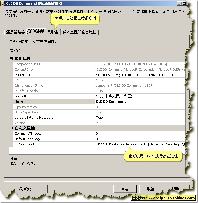

  这样对于Lookup的两个输出,正常的输出也就是找到了ProductNumber对应的数据,此时做更新操作.上图中我们已经进行了配置,当某一行没有找到时,我们将这行数据重新定行到错误输出,此时再进行插入操作.我们在正常的输出上添加OLE DB Command,来执行我们的Update语句.
  在错误输出上添加我们上次添加过的OLE DB Destination,其中忽略ProductID和rowguid两个字段.整个数据流如下:
  到现在我们已经实现了利用Lookup合并数据.

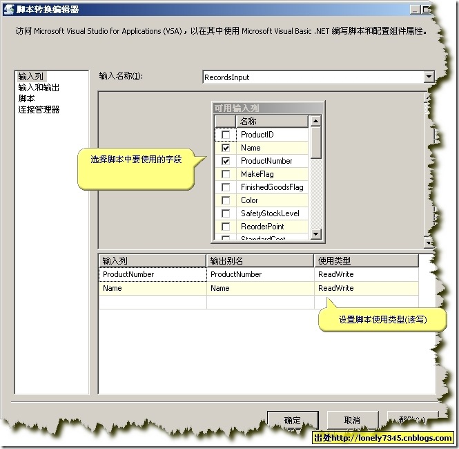

  新建一个包MergeDataScript,复制MergeDataLookUp中的控制流和变量,连接器,将Loopup组件换成Script Component组件(添加时使用方法为转换).首先选择输入列,并设置其使用类型:

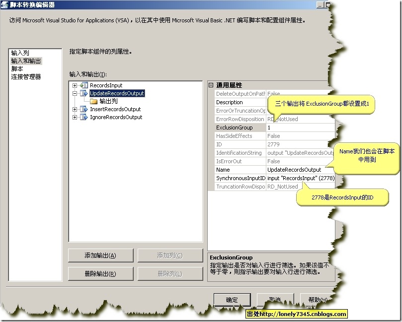

  然后设置输入输出,在这里,有一个输入,然后设置三个输出,输出的列不需要手动配置的,是自动创建的,注意到输入RecordsInput的ID为2778.三个输出的名称分别为UpdateRecordsOutput,InsertRecordsOutput,IgnoreRecordsOutput,将输出的属性ExclusionGroup设置成1,将属性SyncronousInputID值设置成RecordsInput(ID为2778),每个输入控件的SyncronousInputID都是不一样的.设置这两个属性是我们下面脚本运行的关键,具体将查询官方文档.

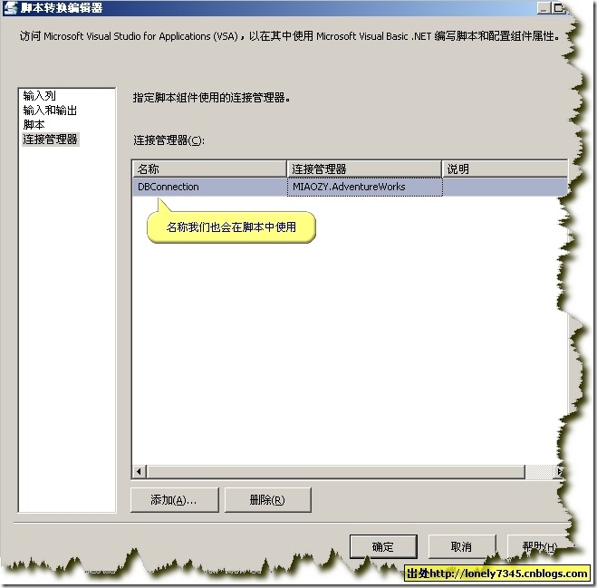

  最后我们设置一下连接管理器,因为我们在脚本中要获取数据库连接,所以在这里我们添加一个连接的名称,注意这里我并没有连接到原来的OLE DB连接,我在脚本中使用了SqlDataReader,此处需要新建一个ADO.NET连接.

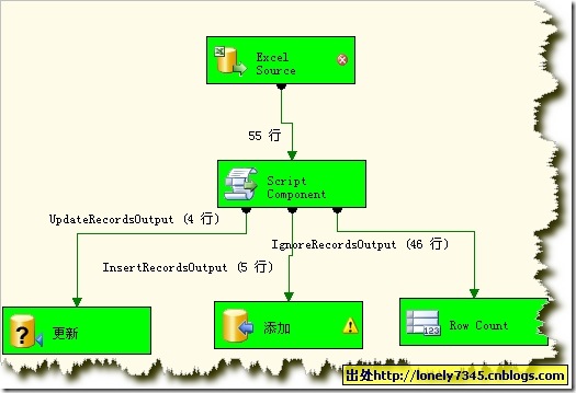

   我们在Script Component后面添加对应的输出,其中UpdateRecordsOutput,InsertRecordsOutput和使用LookUp一样.不过我们对于IgnoreRecordsOutput输出我们添加一个RowCount进行统计.
  执行包,完成了数据的更新和添加.
