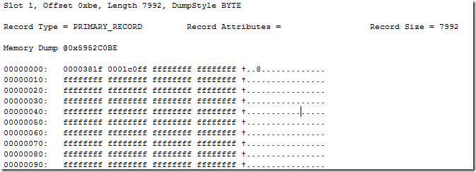

  数据库创建成功后,通过查看数据库页号为2的页。我们看到如图1所示的结果。
  图1.GAM页示例
  我们看到页内的数据通过16进制表示。也就是一个数字是4比特,两个是一字节。其中前4个字节0000381f是系统信息,slot1的后10个字节也是系统信息。其余的每位表示SQL Server的一个区的状态,0表示已分配,1表示未分配。下面我们就通过图1所示的GAM页来计算一下这个数据库所占的空间。
  我们可以看到,由于数据库刚刚创建,分配的空间在第4-8个字节就能表示,也就是0001c0ff。下面将0001c0ff由16进制化为2进制。结果是
  0000 0000 0000 0001 1100 0000 1111 1111
  通过计算,可以看出,上面的bit中有21个0,也就是目前数据库已经分配了21个区,我们知道每个区是8*8k=64K。因此算出这个数据库占用空间(21*64)/1024=1.3125MB≈1.31MB

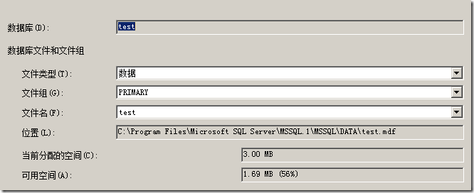

  下面我们通过SSMS来看数据库实际占用的空间,如图2所示。
  图2.通过SSMS来看数据库所占的空间
  通过上面的计算3-1.69=1.31MB和通过GAM页进行计算的结果完全吻合。
  那可能大家会有疑问了,那如果数据库增长超过一个GAM所能表示的区的范围那该怎么办?答案很简单,就是再创建一个GAM页,第二个GAM页的位置也可以通过图1中的信息进行计算。图1中slot1有7992个字节,其中前四个字节用于存储系统信息,后面7988字节用于表示区的情况,因此所能表示的区是7988*8=63904,横跨的页的范围是511232,所以第511232+1页应该是下一个GAM页,而页号就会是511232页。这个区间也就是所谓的GAM Interval,接近4GB。
