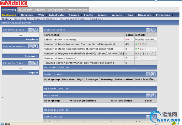

           zabbix主要有5个主菜单栏:Moniting,Inventory,reports,configuration,Adminstration每个主菜单栏下面又多个二级菜单.
Moniting:     主要是对监控对象的一些相关展示,比如说对web应用的展示。
Inventory:    资产管理,类似于公司里的资产管理,比如一个硬件设备,这里可能会标识设备的名称,操作系统,mac地址,资产编号等
Reports;        这里主要展示了zabbix服务的状态,比如主机数,报警数。还有就是展示了一些设备的可用性报表等相关信息。
Congfiguration; 这里主要用来对系统的配置,比如创建主机,创创建模版,创建报警,创建流量图片等相关应用基本的配置主要通过这里来实现。
Adminstration: 这里也是用了对系统进行配置,可configuration相比,这里的配置主要实现对zabbix本身的一些相关的配置工作,比如登录zabbix的用户的创建等工作主要通过这里来配置。

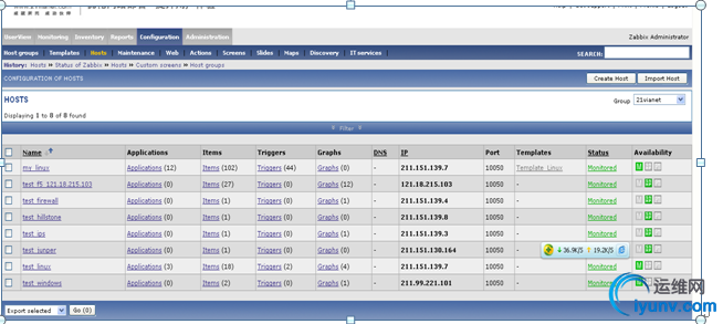

      下面让我们双击Configurtion,然后双击下面的host菜单如下所示:
      从左到右依次是:host(主机名) application(相关应用) item(监控对象 )trigger (触发器) dns (主机的dns)ip(主机的ip地址)  Templates(主机所用到的主机模版)  Status (主机的状态  )  availablity。    下面我将对application ,item ,trigger,graphs,等相关概念进行一一的解释。

首先:双击最上面的configuration下的host按钮出现如下图所示。然后我们双击右上角:create Host按钮。
     当我们双击create host按钮后会出现如下的对话框,为了大家看起来方便我只截取了左边半部分。
     其实不用我多讲相比大家也能明白个大概意思,大家只要按照说明填写相关的内容就可以了,然后单击save按钮进行保存。

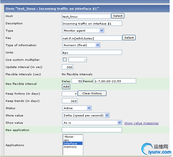

     下面我们就要进行监控项目的添加了双击item按钮,出现下图所示
     图中列出了我已经创建好的监控对象,下面我们讲新建一个监控项目以便大家能够更好的理解创建的过程,单击右上角的create item进行监控对象的创建。接下来会出现如下所示的对话框。
    其中type:代表的意思是被监控但代理的类型,比如snmp类型ssh类型,monit agent类型等。Key代表了一种关键字,这里也可以自己定义,具我的理解如果是用agent类型的话就必须用系统自带的一些固定的格式去填写,比如:net.if.in[eth0,bytes] ,代表的意思是:etho里,进口的流量,但是是bytes,具体这方面的内容我们以后会单独的进行介绍。由于这章我们主要是以体验为主,所以我们不会讲的那么详细。

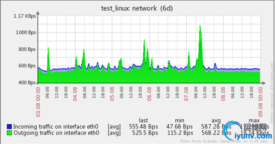

   下面我们双击graphs按钮,同样的create graphs
     大家可以看出来,item后面有五个不同的颜色来代表不同的监控对象,然后把这5个监控对象汇成一张图来展示给大家,这样其不是很方便哦。
    最后我讲通过几张监控图让大家对zabbix有个直观的了解。
