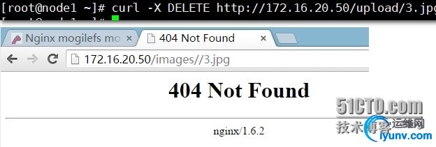

删除class:
[iyunv@node2 mogilefs]# mogadm --trackers=172.16.20.50:7001 class delete rpms nginxs
[iyunv@node2 mogilefs]# mogadm --trackers=172.16.20.50:7001 class list
domain               class                mindevcount   replpolicy   hashtype
conffiles            default                   2        MultipleHosts() NONE
images               default                   3        MultipleHosts() NONE
rpms                 default                   3        MultipleHosts() NONE
注:
1、无论是删除domain、class还是host,只要里面包含有文件,都不能删除。
2、要删除domain,必须先确保里面除default外没有新加的class

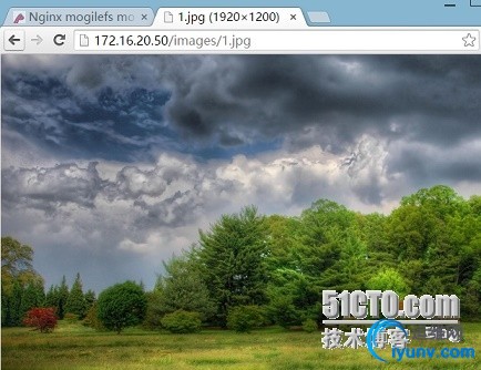

八、通过nginx反向代理实现存储文件的快捷访问
没有反向代理时,要通过浏览器访问则只能将长长的pid路径复制到地址栏才可以,极不方便。
而nginx支持各种各样的模块,其中就有一个模块能让我们实现快捷访问。
详细帮助文档查看nginx官网网页:
http://www.grid.net.ru/nginx/mogilefs.en.html

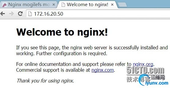

因为node1节点上的程序没有使用80端口的,所以,此次就用node1上安装nginx做反代。
yum安装的nginx不支持此扩展模块,需编译安装。
(一)编译安装nginx

网页访问正常:

浏览器查看结果,代理设置成功:
这里只设置了images 域的反向代理,需要其他域的反向代理,只需要再添加location即可
使用curl命令删除文件:
