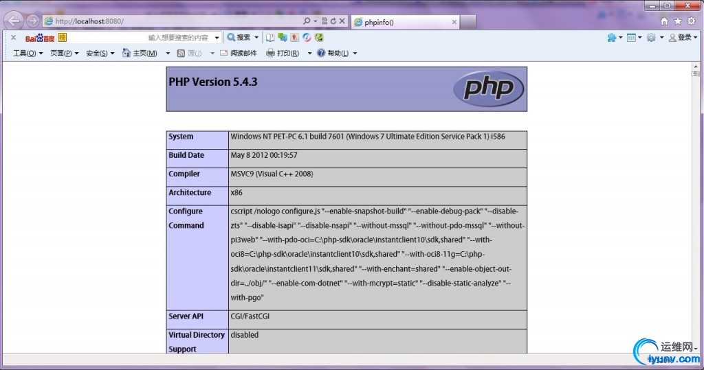

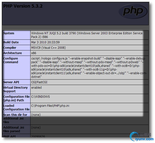

四、测试 IIS 与 PHP
ok!完毕!
测试下:
新建一个.php文件,里面
<?php
phpinfo();
保存!
运行,出现下面页面,说明配置成功了!
这样的方法 IIS就不用怎么配置,他都会自动配置好了!微软提供的配置更加详细 !
