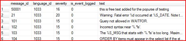

SQL Server Management Studio中执行任何一个语句的时候,如果遇到一个预定义的Error,会打印出相关的Error Message。这些Error Message到底是如何存储的呢?Error message和Error Numbder又是如何进行关联的呢?

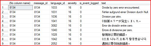

  实际上,SQL Server通过一个名为sys.messages的系统表来存储关于Error的一些信息[关于sys.messages,在后续的章节中还会提及]。下面是sys.messages的结构:message_id不仅仅代表message的唯一标识,对于一个预定义的Error,其Error number就是这个message_id。由于Localization的需要,我们需要为不同的语言定义不同的Message,这些Message共享一个message_id, 具体采用何种语言通过luange_id来标识。Severity代表Error的严重程度,我将在后续部分专门介绍。is_event_logged是一个Indicator,表明出现该Error是否需要在Event log中进行日志记录,text当然就是message文本了。
我们可以通过下面的SQL来进行验证:
DECLARE @result INT
DECLARE @error INT
SET @result = 5/0
SET @error = @@ERROR
SELECT @error,sys.messages.* FROM sys.messages WHERE message_id = @error
Go
  下面是执行的结果:
