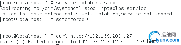

由于条件有限,在做lvs-dr的时候,使用了两个虚拟机,一个做DR,一个做RS,测试的时候出现
请问有哪位大神可以指导一下?

发表于 2015-6-29 13:14:35 | 显示全部楼层
检查iptables和selinux是否关闭。如果你的部署没有问题,你可以直接执行iptables -F和setenforce 0。再访问试试

 楼主| 发表于 2015-6-29 16:14:15 | 显示全部楼层
469910799 发表于 2015-6-29 13:04
我不知道你怎么用两个做的。 你先看看LVS上能不能访问页面呢?
我就是参照别人的按照LVS-dr的实现方法做的,一台虚拟机作为DR,安装了ipvsadm,然后配置了VIP,添加后端服务器等,另外一个配置的httpd服务,配置VIP,添加路由等,就是写在一个文件里,只是想先看一下是否有效,然后测试的时候就反应很长时间后出现连接超时,如果单独在httpd服务的虚拟机上执行curl是没有问题的

 楼主| 发表于 2015-6-29 16:25:44 | 显示全部楼层
轩辕玉 发表于 2015-6-29 13:14
检查iptables和selinux是否关闭。如果你的部署没有问题,你可以直接执行iptables -F和setenforce 0。再访问 ...
测试的时候出现的,指导一下吧,不胜感激!!!

发表于 2015-6-29 16:56:27 | 显示全部楼层
先telnet 看下端口是不是通讯的。telnet 192.168.203.127  看看行不行,不行加我QQ,382001421 我帮你解决下。

发表于 2016-11-4 13:49:52 | 显示全部楼层
看一下你的ARP能通信吗
