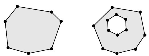

  3、面(Polygon):面用来表示空间上的一块几何区域,可以是三角形、四边形等,也可以是不规则的任意几何图形块。
  在地图上的面(Polygon)通常可以在空间数据中用来表示群岛、湖泊、工厂、学校、政府、司法管理区域等一块地市区域,如下重庆市区县分布图所示:

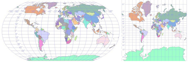

  投影坐标系统(PCS)是根据某种映射关系,将地理坐标系统中由经纬度确定的三维球面坐标投影到二维的平面上所使用的坐标系统。在该坐标系统中,点的位置是由(x,y,z)坐标来确定的。由于投影坐标是将球面展会在平面上,因此不可避免会产生变形。这些变形包括3种:长度变形、角度变形以及面积变形。通常情况下投影转换都是在保证某种特性不变的情况下牺牲其他属性。根据变形的性质可分为等角投影、等面积投影等。

  投影分很多种,最为常见的则为墨卡托投影,百度地图、Google Maps、微软Bing Maps都是基于墨卡托投影架构的。
