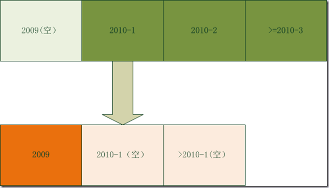

  假设我们已经有一张活动表,分了四个区,分别对应2009年,2010年一月、二月以及三月以后的数据:
  同时我们有另外一个存档表,分成了两个区, 第一个区对应2009年以前的数据,另外一个分区的范围是2010年之后:
  注意,活动表的第一个分区存档表中的第二个分区是没有数据的,这是进行Slide Window的前提条件
  现在,我们考虑将活动表中的一月份的数据放入存档表中,而且我们还要保证在迁移之后,两张表保持和迁移前相似的状态。

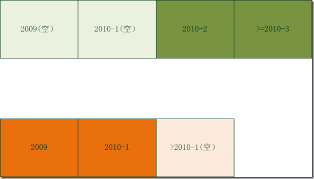

  那么我们可以采用如下的步骤:
  1.在存档表中建立新分区:
  2.将活动表的第二个分区挪到存档表的第二个分区中:
  迁移的结果如下:
  至此,我们已经完成了数据的迁移,但为了恢复两张表到之前的状态,我们还需要以下两个步骤:

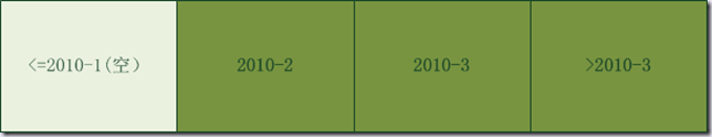

  3.合并存档表的第一和第二个分区。
  4.拆分活动表的第三个分区。
  最后的结果,活动表:

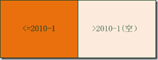

  存档表:
  我们可以看到迁移过后,两张表的分区数量没有变,而且存档表的第二个分区依然是空的。当需要迁移二月份的数据时,我们可以采用和上面完全一样的步骤进行迁移。而这一过程,类似在时间轴上开了一个窗口,将当前数据在活动表上展示,随着时间推移,窗口不断向前滑动(活动表的边界前移),而且窗口大小(活动表的分区数)始终保持不变,这就是Slide Window(滑动窗口)这一名称的来源。

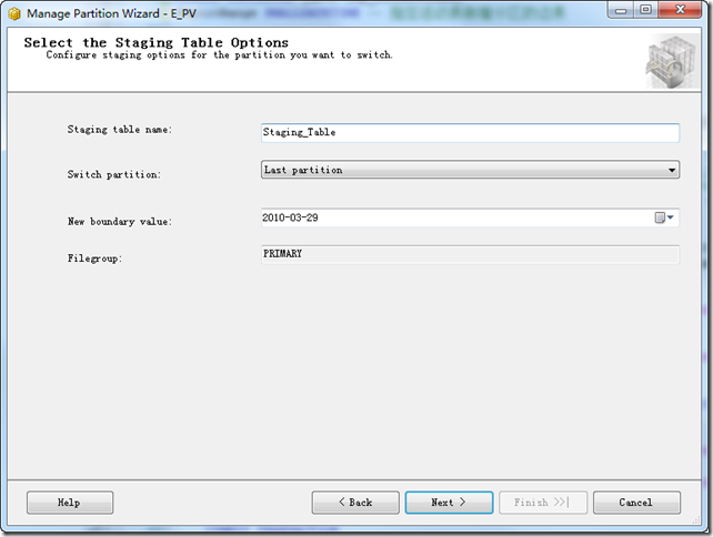

  建立存档表
  建立存档表最简单的方法是选中分好区的活动表,在Storage菜单中选择“Manage Partition”,然后选择“Create a stagin table for partition switching”。建议将“Staging table name”改成固定的没有数字后缀的名字,之后随便选择一个“Switch Parition”,最后生成创建存档表的脚本。
  由于指定了待切换的分区,所以这里脚本中会添加对应的约束,由于我们要创建的存档表并不应该有边界限定,所以应当把脚本中添加边界约束的部分删除,运行,生成存档表。
