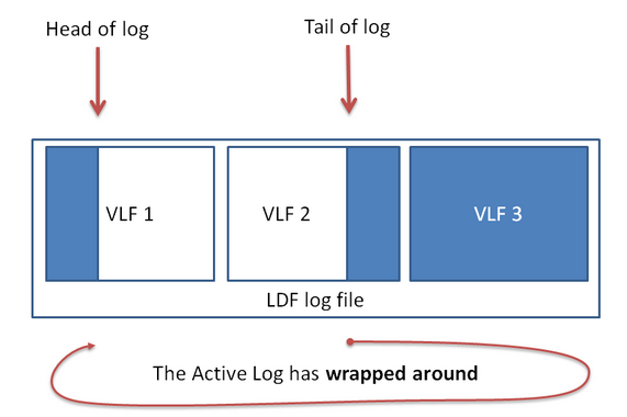

  上图演示了首日志向前移动的场景,结合图一和图二可以看到,当VLF2的空间被日志填满后,数据库扩充LDF文件(向操作系统申请更多的磁盘空间),并在扩充后的LDF中新建一个VLF3用来填充新的日志记录。尽管VLF1中存在剩余空间,但因为VLF1中存在活动日志(哪怕只有一条),所以数据库无法利用这个VLF的剩余空间,(详细原因可以参考这篇文章什么是LSN:日志序列号)。
  这个时候做日志备份就会发生日志截断的现象。一般会将截断理解为"删除"一些日志记录(非活动),实际上它只是意味着尾日志的向前移动:尾日志序号会被刷新成最小的活动日志序号,而从原来尾日志的位置到新位置之间的空间被标记为"可重新利用"。这个过程并不会减少LDF已占用的磁盘空间。如下图,整个VLF1的和部分VLF2上的日志(非活动)被截断了。
  日志截断示意图(图三)
  随着事务日志不断增加,VLF3中日志头部所在的位置将不断向前移动,当VLF3的空间被占满后,数据库会重新利用VLF1的空间,这种写入、截断、再写入的方式形成一个写日志的循环。在此期间LDF并不会物理上增大。
  日志循环使用示意图(图四)

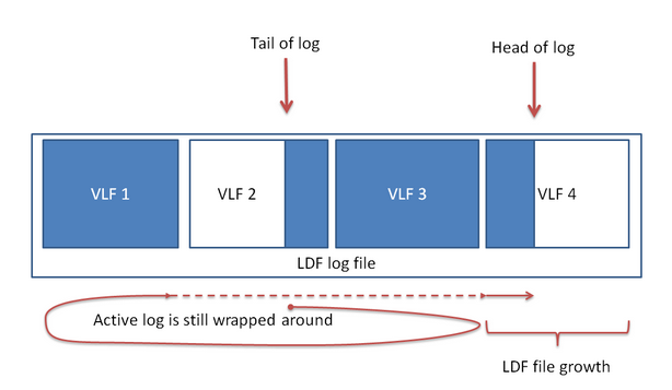

  图四中,VLF1中的日志不断增加,直到VLF1的所有空间都被填满(如图五),此时因为没有发生截断,尾日志都在VLF2上,且VLF2和VLF3都被标记为不可重新利用,数据库只能扩充LDF、新建一个VLF4用来记录新的日志,首日志的位置将出现在VLF4中,整个写日志的(从图一到图四)顺序为VLF2——>VLF3——>VLF1——>VLF4。这个过程会导致数据库的日志文件在物理上增大。
  日志增长示意图(图五)
  这时我们再来截断事物日志,如上文所说,尾日志的会被更新,最后可能出现尾日志和首日志在同一个VLF上的场景。从日志文件记录的架构上来看,我们可以将这个过程简单地理解为:截断的顺序会按照首日志移动的顺序移动,从VLF2——>VLF3——>VLF1——>VLF4,最终尾日志和首日志出现在同一个VLF上。
  日志截断示意图二(图六)

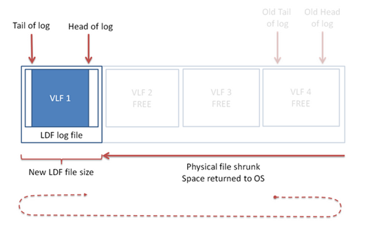

  如上图,这个LDF文件包括3个空的和1个只有小部分活动日志的VLF文件,首日志和尾日志在同一个VLF中,这种情况下,试图通过DBCC SHRINKFILE是不会减小LDF文件的大小的。
  日志文件能被收缩的原因是该文件尾部的数据被清除了,使得该部分空间被释放,而不是逃过尾部去删除文件首部或者中间部分的内容。这点与MDF文件不同,MDF文件中的数据是不能被删除的,只能将文件尾部的数据迁移到其他区域的剩余空间上,然后释放尾部占用的空间。
  在LDF中 ,日志是不能被迁移的,而且也没有迁移的必要,因为当事物被提交后,日志变为不活动状态,通过事物日志备份即可将其截断(特殊情况下日志备份不一定能截断,如发布订阅的环境)。
  综上所述,日志文件能被收缩的前提是:日志文件的最后一个VLF必须是free状态,从后向前推,只要是free状态的VLF都会被收缩,据此可以估算一个日志文件可以释放的空间大小。

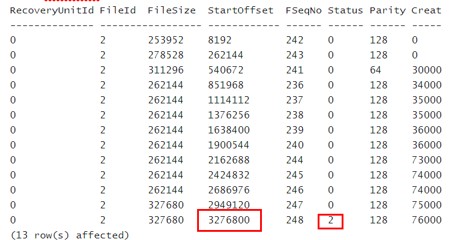

  如下我们看一个实际的例子:
  USE DBname
  DBCC loginfo
  VLF状态示意图(图七)
  从上图可以看到,这个数据库的日志文件共有13个VLF,其中有前12个处于free状态,最后1个处于活动状态,因此,我们可以推断首日志和尾日志的位置都在这个VLF上。这个时候执行文件收缩将看不到文件减小的效果。
3、如何解决这个问题
  那么碰到这种情况,该怎么去收缩日志呢:尽可能多的执行一些能够产生大量日志的操作,这些日志将导致数据库重新利用startoffset靠前的非活动状态的VLF,将首日志的位置定位到这个startoffset,然后做一次事务日志备份,将尾日志也迁移到startoffset靠前的非活动状态的VLF中,如下图,最后再执行DBCC SHRINKFILE即可收缩日志文件。
