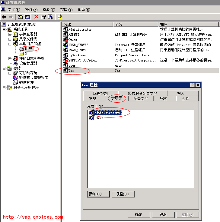

    2. 在服务器上,也有一个和客户机完全相同的帐号:yao,密码为1234,是服务器Administrators组的成员;注意用户名,密码要和客户机的完全相同,用户名相同,密码不同也不行。(如果是在域里的话,那就好办了,比如把域上的帐户yao分别加入二台机器的管理员权限。)

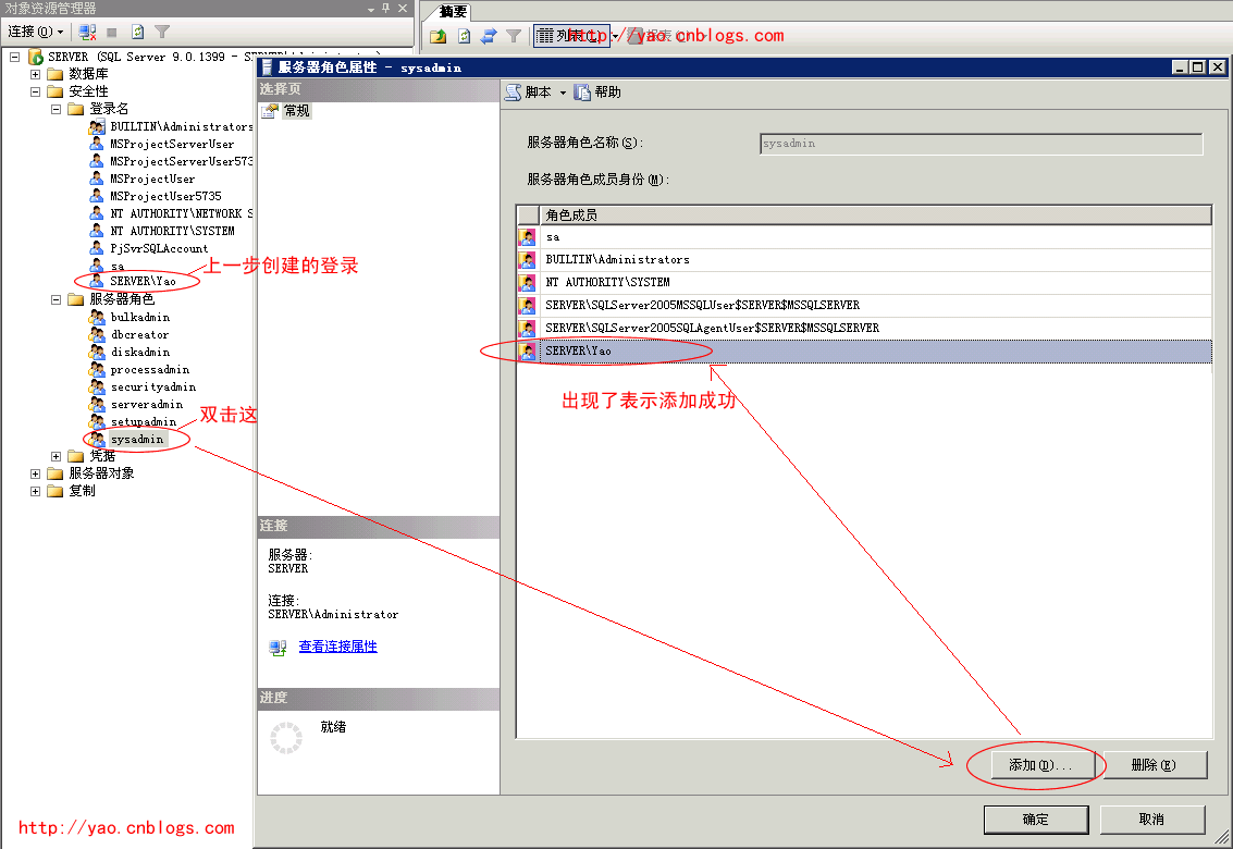

    3. 在服务器上,将Windows帐号yao设置为SQL Server中sysadmin角色的成员;
即使用帐号yao可以通过Windows身份验证连接SQL Server,并且这个帐号具有sysadmin角色的权限;

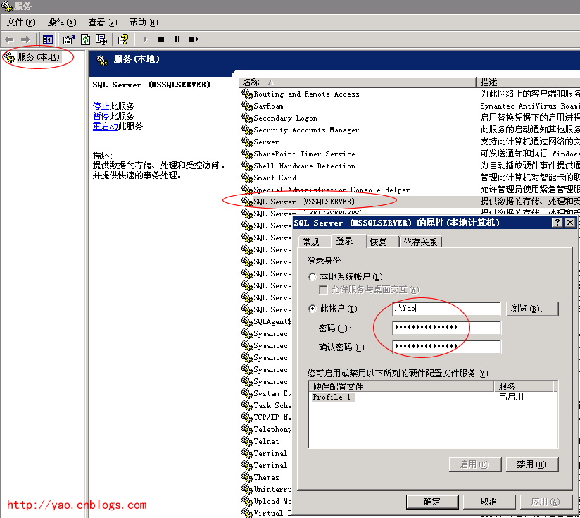

    4. 在服务器上,将SQL Server服务以本机的Windows帐号yao运行;

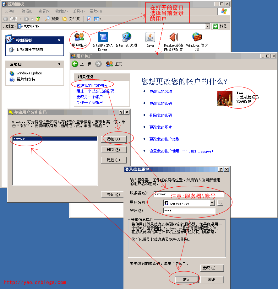

    8. 注意设置客户机连接服务器的网络用户,要是2中所说的用户;这里的用户,需要在XP的“管理我的网络密码”中去设置;

2. 在服务器上,创建帐号:yao,密码也为1234,并加入Administrators组,如下图:
3. 在服务器上(我演示的服务器叫Server),将Windows帐号yao设置为SQL Server中sysadmin角色的成员;分为二步,先创建登录,再加入sysadmin角色组;如下图:
4. 在服务器上,将SQL Server服务以本机的Windows帐号yao运行,设置好后,记得将服务重启以生效,如下图:
5. 现在该到客户机的相关配置啦,接下来设置客户机连接服务器的网络用户,在控制面板->用户帐户->(点当前登录的用户名)->管理我的网络密码中,将连接服务器的帐号设置为服务器上刚创建的帐户yao,设置方法见下图示,经过此步设置后,客户机连接服务器时,将使用此用户来连接,如下图:

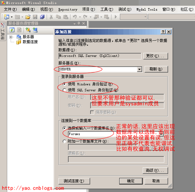

6. 到此时,关键配置已经完成了。接下来就是使用VS进行调试了,不多述,几张图大家应该看得明白:
上图中,连接SQL Server的帐户不管是Windows 用户帐户还是SQL Server 登录帐户,都必须是服务器SQL Server中sysadmin 角色的成员。当选择Windows身份验证时,就是使用用户Yao连接了;

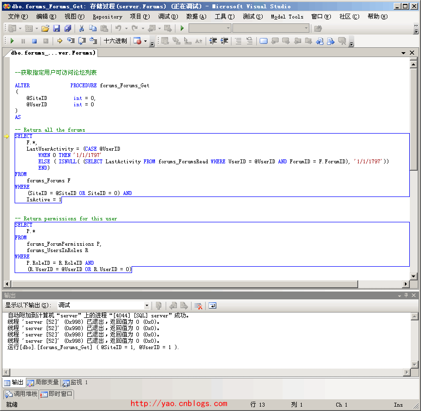

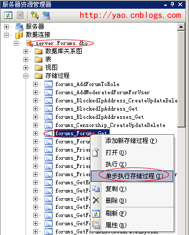

7. 接下来找个存储过程试一下:
    到这步时,才算一切都正确了。配置成功后,调试方法就和本机调试无异了,具体的调试方法可以参考本文开头所说的那篇文章。如果
