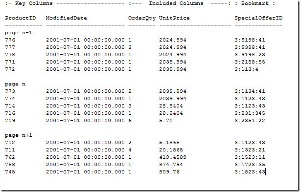

  在上面索引中,部分数据的顺序如下所示。
  上面建立的非聚集索引因为使用了RID作为书签,直接指向对应行所在的物理地址,因此十分高效。但虽然RID值用于键查找非常高效,但书签中包含的值和具体的用户数据无关。
