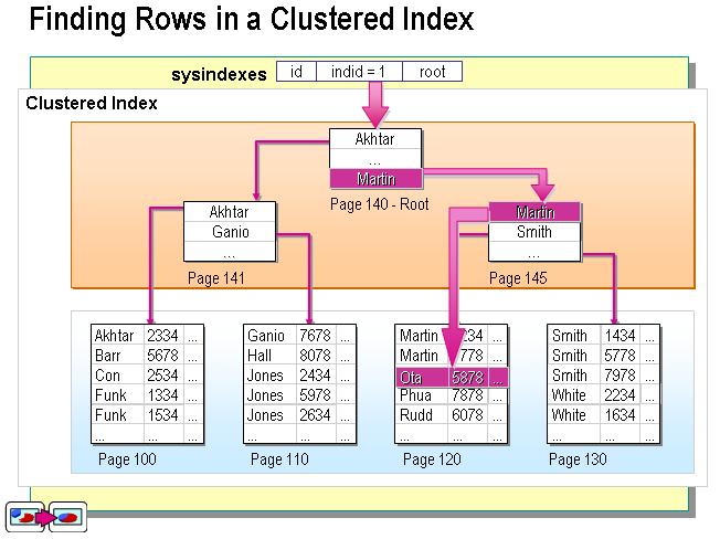

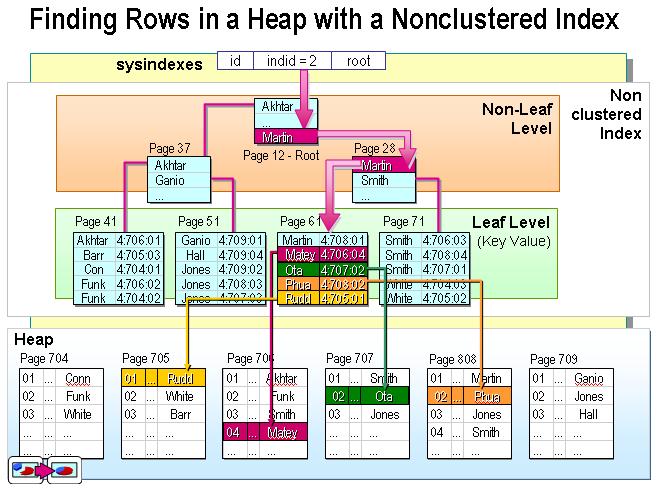

  在《数据库原理》里面,对聚簇索引的解释是:聚簇索引的顺序就是数据的物理存储顺序,而对非聚簇索引的解释是:索引顺序与数据物理排列顺序无关。正式因为如此,所以一个表最多只能有一个聚簇索引。
  不过这个定义太抽象了。在SQL Server中,索引是通过二叉树的数据结构来描述的,我们可以这么理解聚簇索引:索引的叶节点就是数据节点。而非聚簇索引的叶节点仍然是索引节点,只不过有一个指针指向对应的数据块。如下图:
非聚簇索引
聚簇索引
