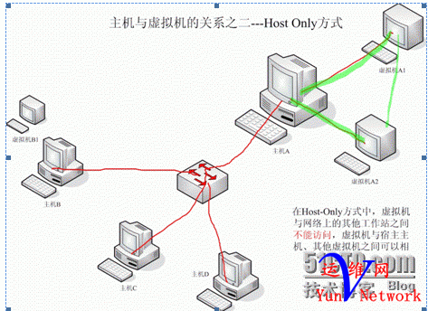

3 host-only(主机模式)
在某些特殊的网络调试环境中,要求将真实环境和虚拟环境隔离开,这时你就可采用host-only模式。在host-only模式中,所有的虚拟系统是可以相互通信的,但虚拟系统和真实的网络是被隔离开的。
提示:在host-only模式下,虚拟系统和宿主机器系统是可以相互通信的,相当于这两台机器通过双绞线互连。
在host-only模式下,虚拟系统的TCP/IP配置信息(如IP地址、网关地址、DNS服务器等),都是由VMnet1(host-only)虚拟网络的DHCP服务器来动态分配的。
如果你想利用VMWare创建一个与网内其他机器相隔离的虚拟系统,进行某些特殊的网络调试工作,可以选择host-only模式。
这应该是最为灵活的方式,有兴趣的话可以进行各种网络实验。和nat唯一的不同的是,此种方式下,没有地址转换服务,因此,默认情况下,虚拟机只能到主机访问,这也是hostonly的名字的意义。
默认情况下,也会有一个dhcp服务加载到vmnet1上。这样连接到vmnet1上的虚拟机仍然可以设置成dhcp,方便系统的配置。

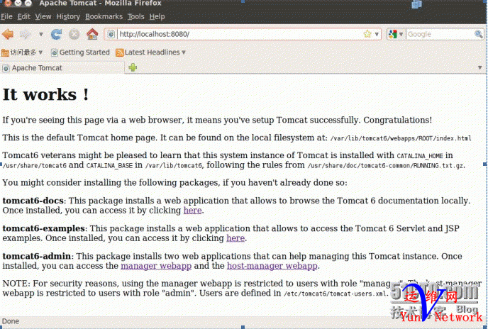

2.虚拟机里面站点建好,例如Tomcat创建的默认站点:http://localhost:8080/,打开如下图所示。

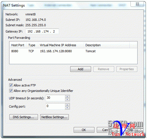

3.打开“Edit”→“VirtualNetwork Editor”,选择NAT方式的那张虚拟网卡,如下图所示。
4.打开“NAT Setings”→“Add”,增加影射结果如下图所示。
实现过程如下。

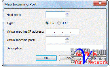

(1)打开“Add”如下图所示。
(2)往“Host port”中填入想其他机器访问用的端口号,例如主机IP为192.168.1.100,若将“Host port”设为332538859,则访问Tomcat的URL则为:http://192.168.1.100:332538859。这里将“Host port”设为8080。
(3)往“Virtual machine IP address”中输入虚拟机的IP地址(可以用ifconfig-a查看到),例如192.168.174.128。
(4)往“Vitual machine port”中输入虚拟机里资源端口号,例如Tomcat搭建的站点默认端口号为8080,那么这里就输入8080。(看来如果是搭建其他的东西,则需要搞到默认端口号)
(5)往“Description”中输入对该端口影射的注释信息,例如输入“虚拟机里面的Tomcat端口影射”之类的描述都是可以的。
(6)设置好后,最好保存并应用。
5.通过本主机访问虚拟机里面的Tomcat站点,输入网址:http://localhost:8080即可打开网页如下所示(???是输入http://192.168。1.100:8080若要从主机所在网络的主机访问虚拟机里面的Tomcat站点,则需要指定主机地址,例如主机地址为192.168.1.100,那么访问的URL为:http://192.168.1.100:8080

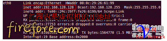

  • 使用VMware的NAT网络模式后,找到虚拟机的IP地址。虚拟机的网卡为DHCP模式,请进入虚拟机内查到虚拟机的IP地址,比如本文中的例子是Ubuntu的虚拟机,下图中的红圈内的就是虚拟机的IP地址:

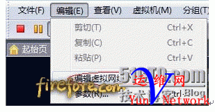

  • 在VMware Workstation主界面上点“编辑”-“编辑虚拟网络”,如下图:
  • 打开VMware Workstation的虚拟网卡编辑界面。
    找到模式是NAT的那张虚拟网卡,点中后,再点下面的NAT     Settings… 如下图红圈位置:

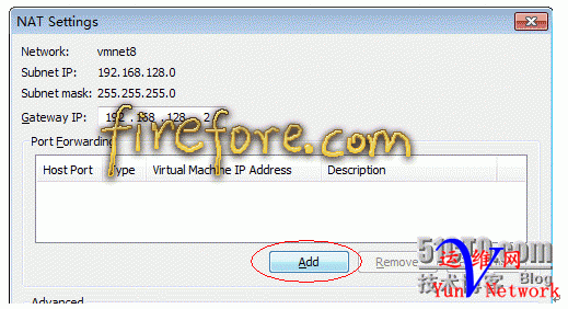

  • 在NAT Settings的标签页中,找到Port Forwarding的内容,按如下图的红圈中的那个Add按钮开始添加:
  • 在弹出的标签中,从上到下填写和选择宿主监听的端口、端口协议类型、虚拟机的IP地址、虚拟机监听的端口、描述。设置好后,一路按OK回到虚拟机主界面即可。下图是我虚拟机对外开放HTTP服务的80端口的设置图:
  • 需要注意,如此设置的时候,Host port的端口必须是宿主并未监听的端口,否则会出错。
  • 设置成功后,使用netstat命令即可看到宿主已经监听了我们填写的端口,监听该端口的程序是vmnat.exe

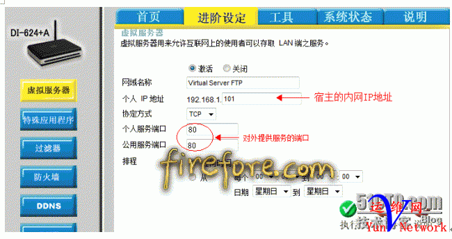

  • 如上设置后,剩下的就是测试了。如果是家庭或是企业,可能还需要在路由器或是防火墙上设置端口映射到宿主
  • 经过设置后,外网访问80端口的时候,NAT的Port     Forward就会把访问请求转发到虚拟机上,大致如下图:
路由器或是防火墙上设置端口映射
这个比较难说清楚,不同品牌的路由器、防火墙的设置方式都不一样。我这里给出D-Link DI-624的端口映射的截图:
关于这部分的设置,大家可以去百度和google上搜索看看,有很多的教程。至于防火墙,一般都有详细的说明书或是厂家提供技术支持。

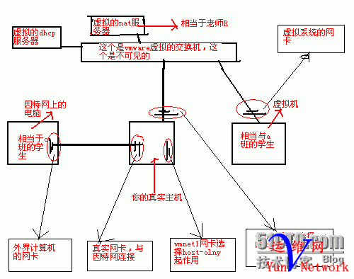

比如说你安装了虚拟系统并且选择是Nat模式,虚拟的NAT服务器就象R老师的作用一样。负责虚拟机(a班的同学)和因特网上的计算机(c班的同学)通信。
画个小图1给大家说明
有了图就说的方便多了
nat的上网方式的特点
1.主机的虚拟网卡不用设置(默认为自动获得)
2.虚拟系统中的网卡不用设置(默认为自动获得)

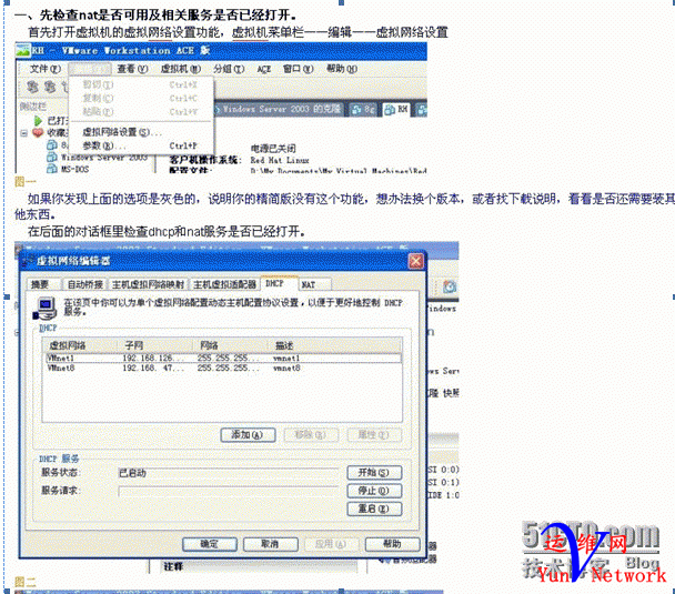

这条两个实现的前提是虚拟的dhcp服务器正常工作 给大家图2

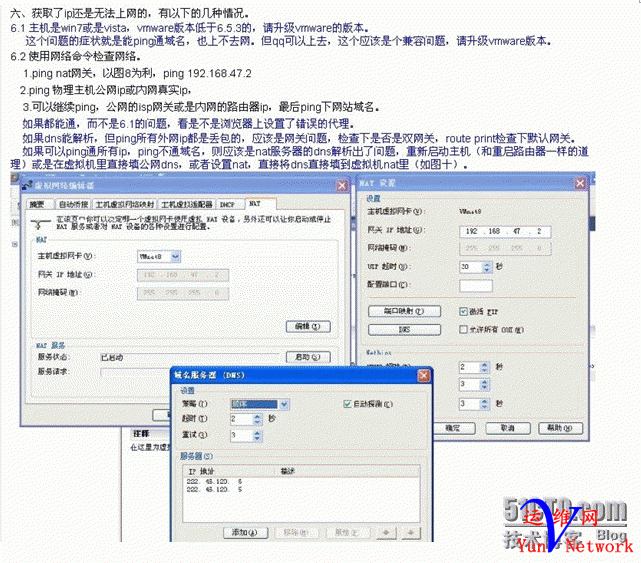

在看一个关于nat的图3
看了这个3个图后,大家基本上也就明白了。但是这样没有说服力,下面我再来做个解释

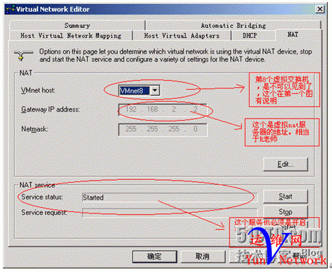

其中192.168.2.2相当与R老师的地位,在图1就标有虚拟NAT服务器
图3规定了NAT的ip地址。
主机的ipconfig 图4
虚拟机的ipconfig图5

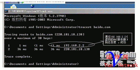

现在用一个命令trcert 说明虚拟机上网是通过NAT服务器 192.168.2.2
Tracert命令用来显示数据包到达目标主机所经过的路径,并显示到达每个节点的时间。命令功能同Ping类似,但它所获得的信息要比Ping命令详细得多,它把数据包所走的全部路径、节点的IP以及花费的时间都显示出来。该命令比较适用于大型网络。
我们现在在虚拟机上trcert 百度 看看虚拟机的数据包书如何到达baidu.com
看看里面有没有192.168.2.2(虚拟的nat服务器)
图6
