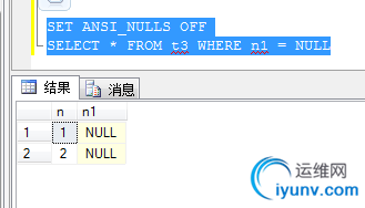

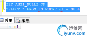

    最后一点,主要涉及到于NULL值的比较。在我们印象中,是用IS NULL,IS NOT NULL比较呢,还是用=,比较呢。这取决于数据库选项ANSI NULLS,我们不可能更改数据库选项(我们大部分不是DBA),但是我们可以使用会话设置SET ANSI_NULLS相当于数据库选项ANSI NULLS。当这个选项为真是,所有与空值的比较都将得出FALSE,代码必须使用IS NULL条件来判断是否为空,而当这个选项为假时,如果进行比较的两个值都是空值将得出TRUE,SQL Server允许将 =NULL作为IS NULL的同义词,将 NULL 作为IS NOT NULL的同义词。
    如果忘记这个选项,建议用IS NULL判断空,IS NOT NULL判断非空。
    测试如下:  在t3表中只有两行数据,如图:
  SET ANSI_NULLS OFF 时:
  SET ANSI_NULLS ON 时
