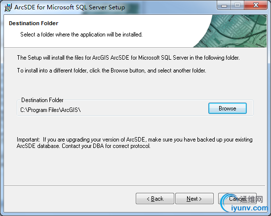

  安装路径,要更改的点那个“Browse”。
  确认安装路径没错之后,这时候准备安装,点击"Next"就开始了!

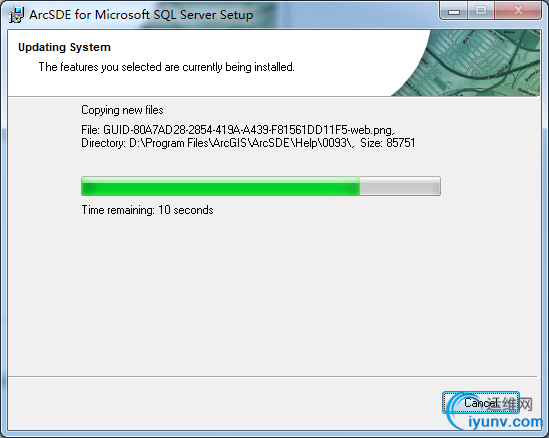

  正在安装中
  安装过程其实很快,我比较破的电脑都是几分钟就完成。

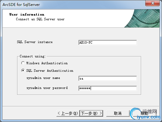

  数据库实例名,默认的,不用改,如果装了多个数据库的自己看情况用哪个了;数据库连接,用Windows验证和SQL Server验证都可以,本文选择了SQL Server的验证方式。
  到这一步,只有"SDE user"和"Database name"两个是需要自己填的,其他都默认填好了,可以不用改。

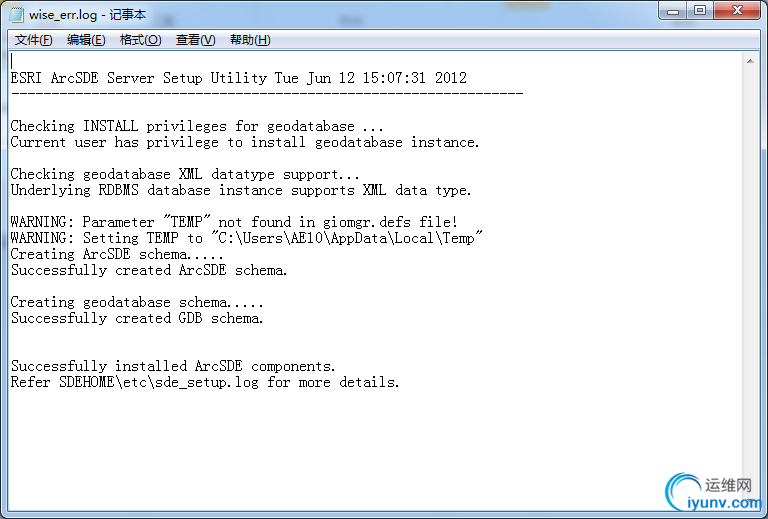

  上面的密码和数据库名输入后,点击“下一步”,就开始出现各种提示了,sde数据库创建成功。
  用户"sde"成功添加至数据库
  用户"sde"成功获取相应权限

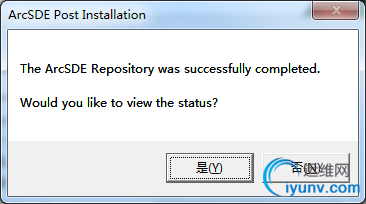

  Repository创建成功,如果点击“是”,则查看状态信息。
  状态信息,关闭这个后,会来到授权页面。

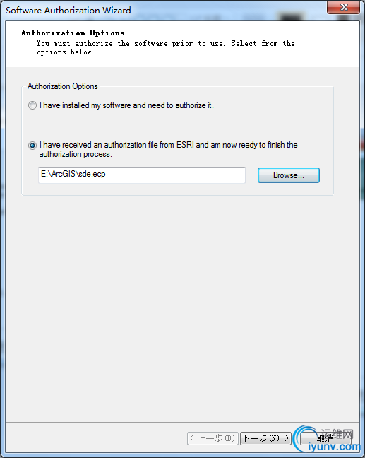

  只有授权通过后,才能启动服务。

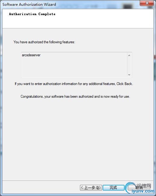

  选择.ecp授权文件
  授权通过,点击“完成”后会到启动服务的页面。

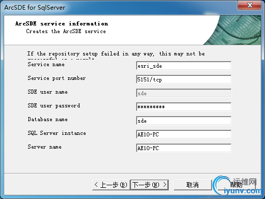

  这里很多都已经默认填好了的,输入个SDE用户密码就行了,直接”下一步“。

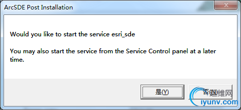

  问你是否需要启动服务,当然选择”是“!当然,我们也可以从Windows 的控制面板里面进去启动的。

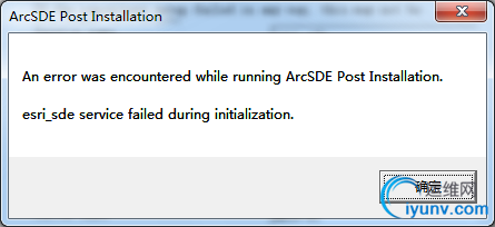

  但是,我很悲剧,装了几次,都是到最后这里就过不了,服务不能正常启动!具体原因,现在也还没搞清楚。虽然,这里启动不了,但是去Windows控制面板里面启动,SDE的服务是可以正常启动,可以正常使用的。目前的情况就是服务不能开机自动启动,每次要用的时候要手动启动。
  Post的第一个步骤,如果选择了Custom,就会出现这个页面。可以看到,Post分为四个步骤,而我出问题的就是最后一个步骤。最后一步Post失败后,以后重新Post的时候,是通过开始菜单进去的,这时就可以选择Custom,跳过之前的三个步骤。
  第二次Post的时候,最后一步弹出的错误变成了这样,原因不明。
