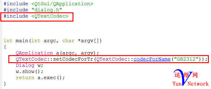

在main.cpp中找到int main(intargc,char*argv[])这个入口函数,在其里面加入以下四行代码:
2.在main.cpp中加入#include编码头文件,然后在int main(intargc,char*argv[])这个入口函数,在其里面加入以下一行代码:
QTextCodec::setCodecForTr(QTextCodec::codecForName("GB2312"));
3.(至于加到什么位置,在{}内,只要不加在returna.exec();这行代码的后面就可以了!)完成后如下图所示:

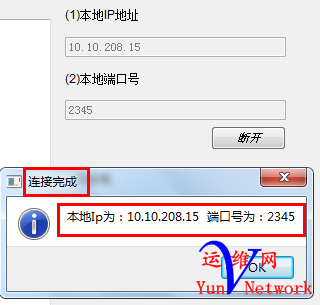

4.需要使用中文的地方,还是举个例子讲解一下:
QMessageBox::information(this, tr("连接完成"), tr("本地Ip为:")+localIpStr+tr("端口号为:")+localport,QMessageBox::Ok);
测试结果:
