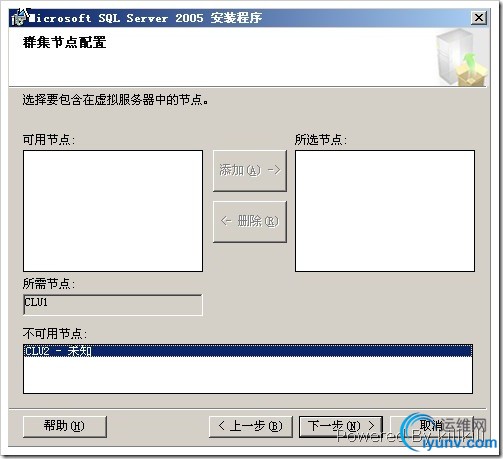

  前两天一位新朋友在QQ上说:“安装SQL Server集群的时候,第二个节点选不上”:
DSC0000.jpg       我当时第一反应是Windows的集群没有搞好,于是乎先后问了“另一个节点有没有开机”、“有没有安装分布式事务协调其(MSDTC)”、“是不是使用远程桌面安装”等一系列无关痛痒的问题,但依然没有头绪,找不到明显的硬伤。

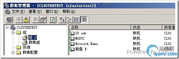

  此时,我还是坚持认为问题出现在Windows的集群上,于是让他对群集管理器进行截图:
  细心的朋友应该能够发现“MSDTC” 装错地方了,正常来说应该是装在群集组中,很多文档中都说MSDTC并不是必须的,但我遇到好几个案例都是因为没有安装MSDTC导致安装失败,于是我认为终于找到突破口了。
  纠正了这个错误后,问题依旧,另一个节点还是“不可用”,原因“未知”。

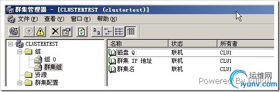

  于是,我让他做一下故障转移,看看资源是否能正常切换到另一个节点中,实验表明集群具有故障转移能力,简单来说,操作系统这一层上的集群(MSCS) 已经没有问题了,明明MSCS没有问题,但是SQL Server集群安装时却死活不认另一个节点,很是奇怪。
  第二天,他让我“远程协助”,由于从事运维有一段时间了,对于故障的排除我养成了一种“亲手确认”的习惯,首先是自己再做一次MSCS的故障转移,刚开始切换的时候,主节点挂了,原来他机器的性能问题(他的机器跑了3个虚拟机,一个域控制器、两个节点),在群集管理器中清晰地看到资源的转移过程,的确MSCS是没有问题的。
  于是我抱着拼人品的心态,开始安装SQL Server,一路下来都很顺利,到了“选节点”那步,也就是本文那一张图片所描述的那步,不能选择第二个节点,“亲手确认”了病症后,还是回到了昨天卡住的那个问题上。
