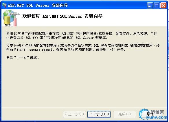

1)运行aspnet_regsql.exe程序,该程序位于目录C:\WINDOWS\Microsoft.NET\Framework\下。首先双击运行该程序,为ASP.NET配置SQL Server。
DSC0000.jpg 选择“下一步”

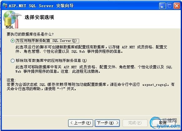

DSC0001.jpg 选择按图中所示进行选择,然后“下一步”

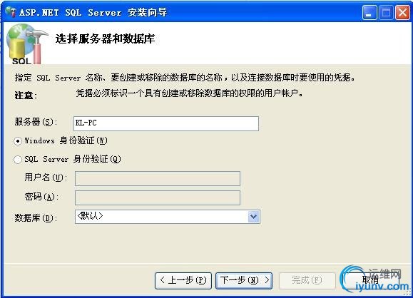

填入与ASP.NET关联的数据库服务器信息,注意这里选择的数据库,在往后的ASP.NET应用程序中是可以改变的。填入完成之后选择“下一步”
之后还有两个界面,不过在那两个界面中只需要“下一步”,没有可选择的信息,所以这里不列出来了。

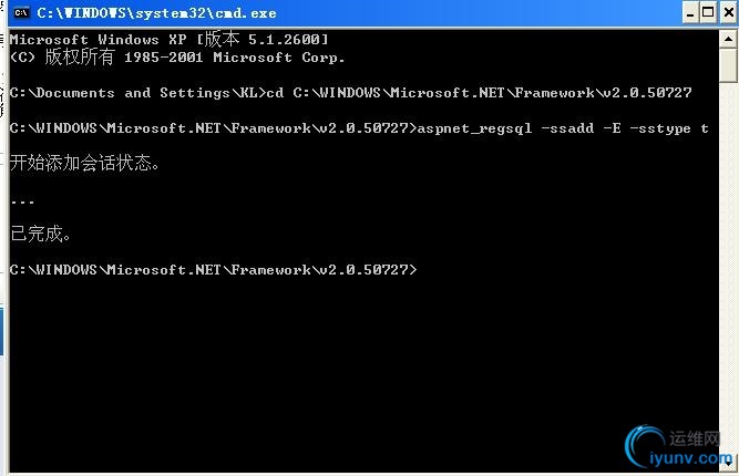

使用临时数据库保存会话状态的指令
DSC0004.jpg 临时数据库中多了两个用于保存会话状态信息的表。

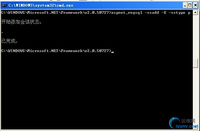

使用ASPState数据库保存会话状态的指令
DSC0006.jpg 执行之后,在数据库中出现了新的数据库ASPState。其中带有的表跟之前在临时数据库中的一致。

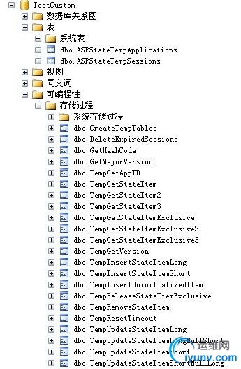

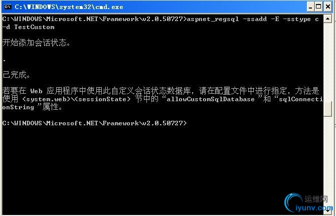

使用自定义数据库TestCustom数据库保存会话状态的指令
除了拥有上述的表之外,还带有一系列自动添加上去的存储过程,其实这些存储过程不是自定义数据库才特有的。无论使用哪种数据库,都会有这些存储过程,只是当从一种数据库改到另一种数据库的时候,表会留下来,但存储过程就会全部转移到新使用的数据库中。

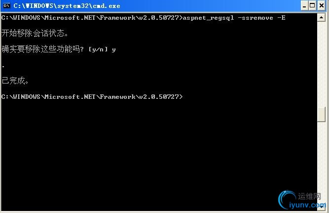

想要取消使用以上的设置,只需要-ssremove -E指令。

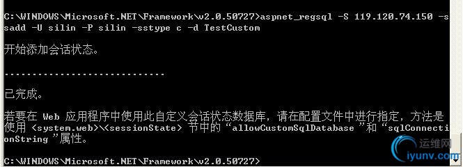

要先说明,在CMD中运行aspnet_regsql.exe,要进行远程连接,需要使用-S -U -P指令,分别指定:数据库服务器名称/地址、连接使用的帐号和密码。
同时必须注明,要在SQL Server中配置会话数据库,必须具有创建表格,创建数据库,创建存储过程,和MSDB的RSExecRole角色权限。否则配置过程一定会出错。
以上配置指令在 119.120.74.150的机器上,使用帐号密码均为silin建立连接,然后创建一个自定义数据库TestCustom来保存会话状态。
