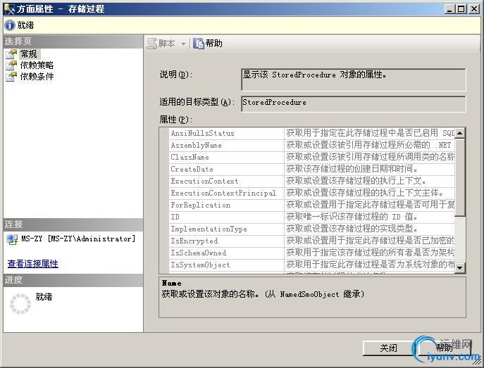

  方面就是策略要应用的对象,包括:服务器、表、触发器、视图、存储过程……这些方面对象都是系统定义好了的,仅供瞻仰不可更改。双击具体的某一个方面可以查看该方面的属性,在定义条件时即可对这些属性进行判断,如图为存储过程方面的属性。

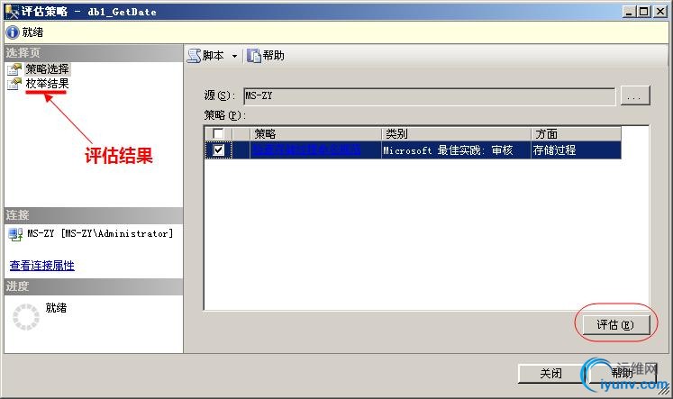

  如果策略被定义为“按需”评估模式的话,则用户可以在其中创建违反策略的存储过程。若要检查现有的数据库对象是否符合策略,只需要在对象资源管理器中右击数据库对象节点,然后选择右键菜单中的“策略”下的“评估” 选项,如果要检查具体某个数据库对象的“方面”属性值的话,则选择右键菜单中的“方面”选项。 DSC0005.jpg
  选择“评估”选项后系统弹出评估策略窗口,其中列出了所有存储过程方面相关的策略,选择需要验证的策略,然后单击“评估”按钮即可查看当前数据库对象是否符合策略。
