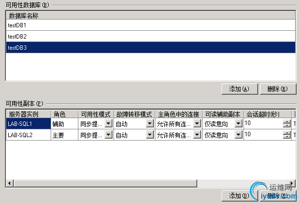

使用了Sqlserver 2012 Always on技术后,假如采用的配置是默认配置,会出现Primary server CPU很高的情况发生,比如默认配置如下:
  需要自定义来解决这个问题。
我们先来看看上图中的这些选项的意义
  主角色中的连接
  • 允许所有连接
    • 如果当前server是primary角色时,primary instance允许所有连接(如:读/写/管理)
  • 允许读/写连接
    • 如果当前server是primary角色时,primary instance只允许读/写连接(如果通过ssms连接,将报错、sqlcmd也是报错)
  可读辅助副本
    • 如果当前server是primary角色时,所有的secondary servers都是可以看的(通过ssms能看结构、数据,但不能更改)
  • 仅读意向
    • 如果当前server是primary角色时,所有的secondary servers只允许读连接(需要在建立连接时加入key来标明为只读连接:ApplicationIntent=ReadOnly)
    • 如果当前server是primary角色时,所有的secondary servers都不可以看(通过ssms能连接,但是看不了,会报错,如下)

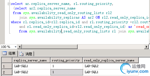

  可以通过如下语句查看这个关系,以及相应的优先级:
select ar.replica_server_name, rl.routing_priority,
(select ar2.replica_server_name
from sys.availability_read_only_routing_lists rl2
join sys.availability_replicas AS ar2 ON rl2.read_only_replica_id = ar2.replica_id
where rl.replica_id=rl2.replica_id and rl.routing_priority =rl2.routing_priority
and rl.read_only_replica_id=rl2.read_only_replica_id) as 'read_only_replica_server_name'
from sys.availability_read_only_routing_lists rl join sys.availability_replicas AS ar ON rl.replica_id = ar.replica_id
  这里的routing_priority就是优先级

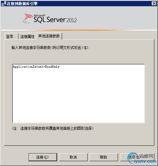

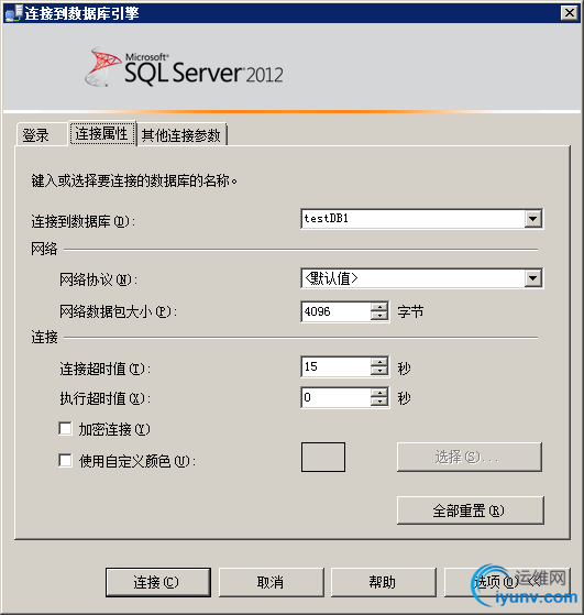

  坑2:客户端需要指定访问的数据库以及加入ReadOnly关键字
  C#连接字符串
    • server=侦听器IP;database=testDB3;uid=sa;pwd=111111;ApplicationIntent=ReadOnly
  SSMS方式
