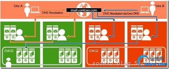

所谓的Exchange 2013单一命名空间特性又是指啥呢?我们继续来看
2013中CAS只会代理客户端请求给拥有活动数据库副本的MBX服务器,这个代理的逻辑不再受Active Directory站点的限制,换句话说。在上海AD站点里的Exchange 2013的CAS,完全可以将请求代理给北京AD站点里的MBX。这样的话,就不再为每个数据中心分配一个命名,而可以采用一个统一的命名方法。
再加上Exchange 2013的CAS不再需要CAS Array,所以在一定程度上确实减少了命名空间的数量。
看下面这张图,我们再来梳理一下,先看左边绿色的站点里有两个数据中心,DAG1则是跨数据中心对的DAG,SiteA的用户无论连接到哪一个数据中心的CAS,都可以被代理到恰当的MBX上。
然后不要以为DAG就是边界了,如果我们使用了Geo-DNS之类的技术,那么处于不同地理位置的SiteB也不需要额外的命名空间,通过Geo-DNS将用户请求解析给SiteB的CAS,然后再代理给SiteA的DAG里的MBX。
这种场景的后果就是,每个数据中心里有50%的流量是从其他的数据中心代理过来的(你问两个数据中心是怎么用同一个命名空间的?DNS轮询嘛……)
官方文档是这样描述的:https://technet.microsoft.com/zh-cn/library/dd638137(v=exchg.150).aspx#Site
“Exchange 2013 中的更改之一是使客户端可以获得多个可访问的位置。假设客户端能够使用多个可访问的位置(Exchange 2013 中的几乎所有客户端访问协议都基于 HTTP(示例包括 Outlook、Outlook 无处不在、EAS、EWS、OWA、EAC 等),并且所有受支持的 HTTP 客户端都能够使用多个 IP 地址),因而可在客户端提供故障转移。可以配置 DNS 以在名称解析过程中将多个 IP 地址传递给客户端。例如,客户端会请求 mail.contoso.com 并取回两个 IP 地址(或四个 IP 地址)。不过,客户端可以可靠地使用客户端取回的许多 IP 地址。这使客户端的情况可显著好转,因为如果某个 IP 地址失败,则客户端可以尝试连接一个或多个其他地址。如果客户端尝试一个地址但是该地址失败,则它会等待大约 20 秒,然后尝试列表中的下一个地址。因此,如果失去客户端访问服务器阵列的 VIP,则客户端的恢复会在大约 21 秒后自动进行。”
