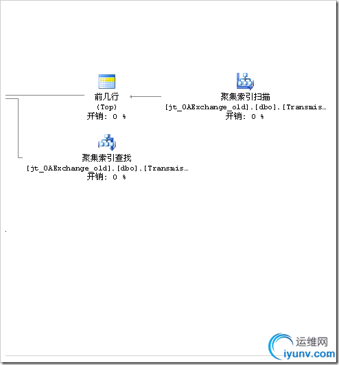

  图4 查询计划1
  图5 查询计划2
  图6 查询计划3

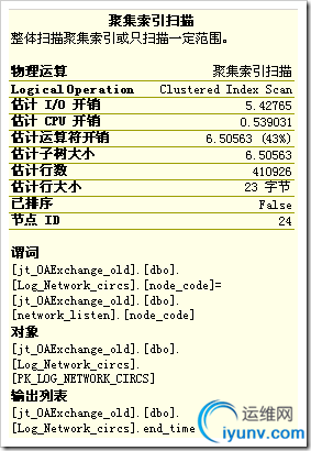

  从整个查询计划来看,主要开销都花在了图5的那个部分——两个“聚集索引扫描”。
  查看一下这两个数“聚集索引扫描”,搞什么飞机呢?
  奇怪了,查询语句里面没有Log_Nwtwork_circs 这个表啊,再仔细分析一下这个执行计划,嫌疑最大的就是view_Log_Network_circsByUnit这个视图了。
  查看一下这个试图的定义:
