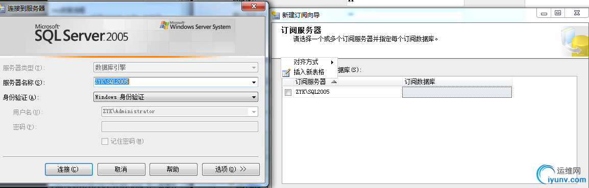

这样不出意外就完成了一个发布服务器的配置,那么现在配置订阅服务器
可以在你自己机器上直接操作
第一:点开数据库--复制---本地发布---新建订阅--
找出你刚刚发布的那个名称
推送模式和请求模式,如果你不想找麻烦,建议直接使用推送模式
这个是设置你的订阅服务器了,如果不在同一个服务器,那么添加订阅服务器,连接到你的订阅服务器,也就是备份服务器
这个也是,默认就行,直至完成即可
