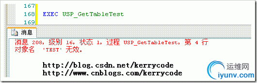

  测试存储过程的解析
  首先,创建一个存储过程USP_GetTableTest,它里面引用了表Test ,但表Test 根本不存在。
create procedure USP_GetTableTest
as
begin
    select * from test;
end
  创建该存储过程时,并不会报错。
  但是执行存储过程时,会报出如下所示的错误:
  这是因为在存储过程创建时,它先做语法检查,如果通过了语法检查,它会尝试解析它包含的对象名,如果存在也会解析该对象引用的对象是否存在。如果引用的对象名不存在,解析会在存储过程首次执行时触发。即在首次执行存储过程时,查询处理器从 sys.sql_modules 目录视图中读取该存储过程的文本,并检查该过程所使用的对象名称是否存在。这一过程称为延迟名称解析因为存储过程引用的表对象不需要在创建该存储过程时就存在,而只需在执行该存储过程时存在。

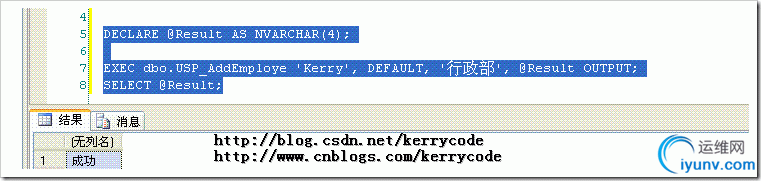

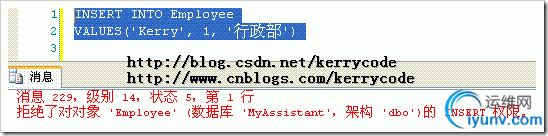

  ●  存储过程的安全性
  使用 sa 账号登录数据库,执行下面这两条SQL 语句:
-- 拒绝用户'Kerry'对'Employee'数据库进行插入操作
deny insert on dbo.Employee to Kerry;
-- 允许用户'Kerry'执行'USP_AddEmploye'存储过程
grant execute on dbo.USP_AddEmploye to Kerry;
  然后我们用 Kerry 这个账号登陆,往表 Employee 离插入一条数据:
  而如果调用存储过程,往表 Employee 中插入一条数据,则如图所示:
  这种安全模式能让你很灵活的控制用户允许进行的活动。
