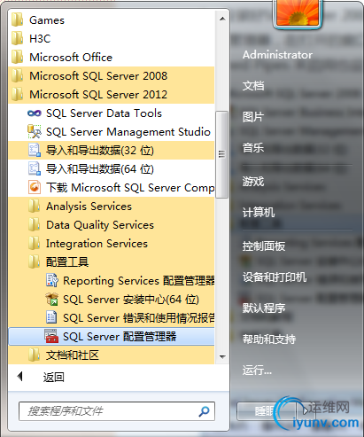

  一、因为SQL Server 2012装好后,默认协议是没有开启的,所以要打开SQL Server配置管理器中开启:
  1、安装好SQL Server 2012后,运行 开始 → 所有程序 → Microsoft SQL Server 2012 → 配置工具 →SQL Server配置管理器,如下图1所示:
图1

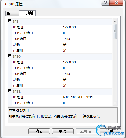

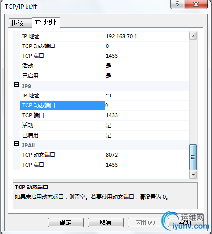

  (3)双击TCP/IP(右键→属性),在弹出的窗口中选择 “IP地址” 选项卡,将IP1和IP10的【IP地址】设为127.0.0.1,并将所有【IPx】的【已启用】设为是。接着,拖动下拉条到最下方,将 IPAll 中的【TCP端口】设成 【1433】,其余不变。如下图3和图4所示:
图3
图4

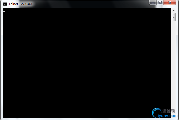

  4、接下来使用telnet命令测试1433端口是否打开。首先要保证telnet服务开启。开启win7 telnet的方法在这里:
  http://blog.163.com/jackie_howe/blog/static/199491347201251723939691/
  5、完成上一步后。开始菜单 → 运行cmd → 输入:telnet 127.0.0.1 1433,(注意telnet与127之间有空格,1与1433之间有空格)。如下图:
图5
  6、若提示“不能打开到主机的连接,在端口 1433: 连接失败”,则说明1433端口没有打开,需要重新进行以上配置。若连接成功,显示如图6所示:
图6

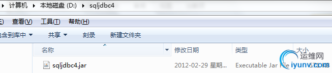

  下载sqljdbc_4.0.2206.100_chs.tar.gz(2.2M),解压文件,得到sqljdbc.jar和sqljdbc4.jar。如果你使用的是jre1.7版本,则忽略sqljdbc.jar(因为它用不了,而且如果和sqljdbc4.jar一起用会出错),只留下sqljdbc4.jar。
  以下设置均针对jre1.7版本(1.7以下应该也适用):
  在D盘新建一个文件夹,命名为sqljdbc4,将sqljdbc4.jar复制一个进去。
图7

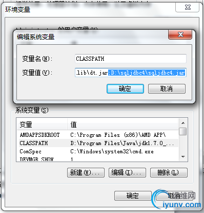

  2、右击 我的电脑 → 属性 → 高级系统设置(高级) → 环境变量,在系统变量中双击CLASSPATH变量(或选中CLASSPATH后 → 编辑),在最后面追加 “;D:\sqljdbc4 \sqljdbc4.jar” (注意最前面有个 ; )若不存在CLASSPATH,就新建CLASSPATH变量,并且将其值设为“D:\sqljdbc4 \sqljdbc4.jar”。如图8所示:
图8
  3、连续点击 确定 以退出环境变量配置。

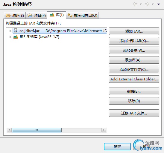

  3、右单击src,依次选择 Build Path → Configure Build Path,在打开的窗口的右边选择 Libraries标签,然后单击 Add External JARs,找到 sqljdbc4.jar 文件并打开,然后单击 OK 完成构建路径的配置。如图9(我是汉化版的):
图9

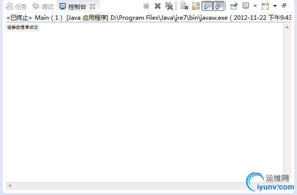

  5、点击右键,选择run as——>Java Application, 控制台出现下图则连接成功!
图10
