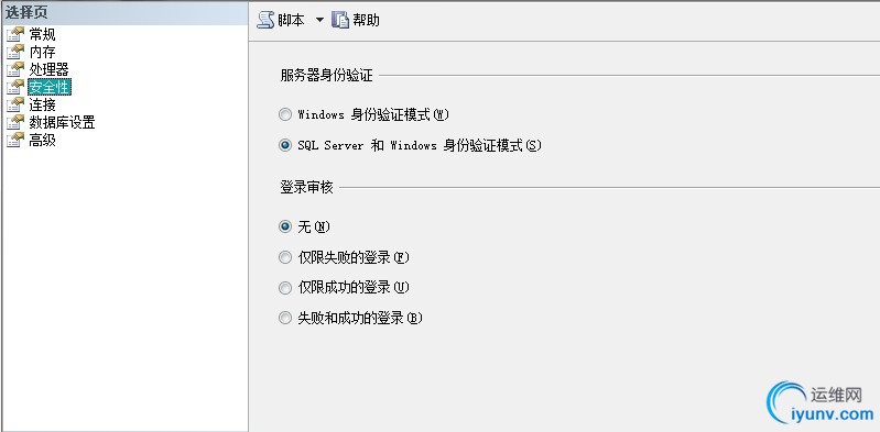

  b.查看你数据库的登录方式(我们一般是要选择登录方式为SQL Server和Windows 身份验证模式):
  在打开的数据库视图中选择服务器(如上图)------>右键属性----->在出现的视图中选择安全性----->选择SQL Server和Windows 身份验证模式------>确定

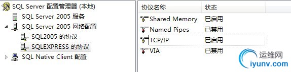

  sql 2005:
  开始---->所有程序----->Microsoft SQL Server 2005----->配置工具----->SQL Server Configuration Manager----->SQL Server 2005 网络配置
  ------>MSSQLSERVER协议;启用“TCP/IP”;
  双击“TCP/IP”-------->“IP 地址”-------->“IPAll”------->“TCP 端口”设置为自己想要的。
  重新启动sql2005服务器

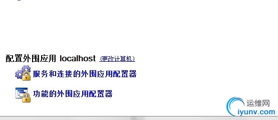

  e.到这里如果你是使用sql server 2000的应该是没有问题了,但如果你是使用sql server 2005的,可能还是存在连不上的问题:
  (1)数据库引擎没有启动,下面使用两种方式:
    a.开始->程序->Microsoft SQL Server 2005->SQL Server 2005外围应用配置器,在打开的界面单击"服务的连接的外围应用配置器",在打开的界面中找到
    Database Engine,单击"服务",在右侧查看是否已启动,如果没有启动可单击"启动",并确保"启动类型"为自动,不要为手动,否则下次开机时又要手动启动;
  b.可打开:开始->程序->Microsoft SQL Server 2005->配置工具->SQL Server Configuration Manager,选中SQL Server 2005服务中SQL Server(MSSQLSERVER)
    并单击工具栏中的"启动服务"按钮把服务状态改为启动;
  (2)查看sql server 数据库是否已经启用远程连接
开始----->程序----->Microsoft SQL Server 2005----->配置工具----->SQL Server 外围应用配置器---->
单击服务和连接的外围应用配置器------>点击数据库引擎----->点击远程连接----->右边选中本地连接和远程连接
再选择要使用的协议,( 这个地方应当启用TCP/IP 和命名管道服务!)单击“应用”----->重启服务器;
